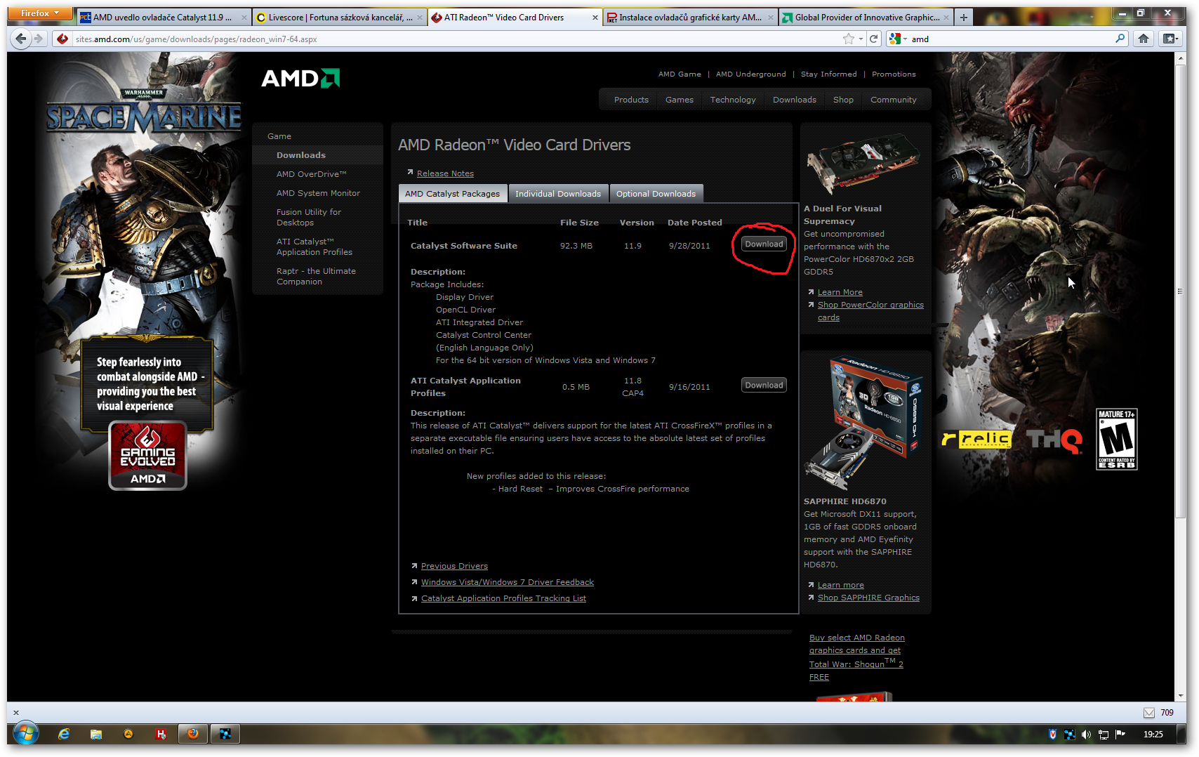

chtěl bych si aktualizovat ovladače grafické karty (konkrétně HD6850, mám tam ty původní ovladače z CD).Problém je, že jsem to nikdy nedělal, tak se bojím, že něco pokazím.Třeba nevím, jestli první musím odinstalovat staré, nebo můžu rovnou instalovat stažený soubor.Taky bych potřeboval vědět, jestli stačí stáhnout ze stránek AMD pouze ten soubor Catalyst Software Suite (z AMD Catalyst Package).

Oficiální postup podle ATI: http://support.amd.com/us/kbarticles/Pages/GPU-2-A TICatalystSuiteDriver…

stáhnout pro svuj os-http://pctuning.tyden.cz/component/content/article /1-aktualni-zpravy/22137-amd…

Aký model? www.sapphiretech.com klikni na obrázok, potom záložka download - vyber OS a sťahuj...

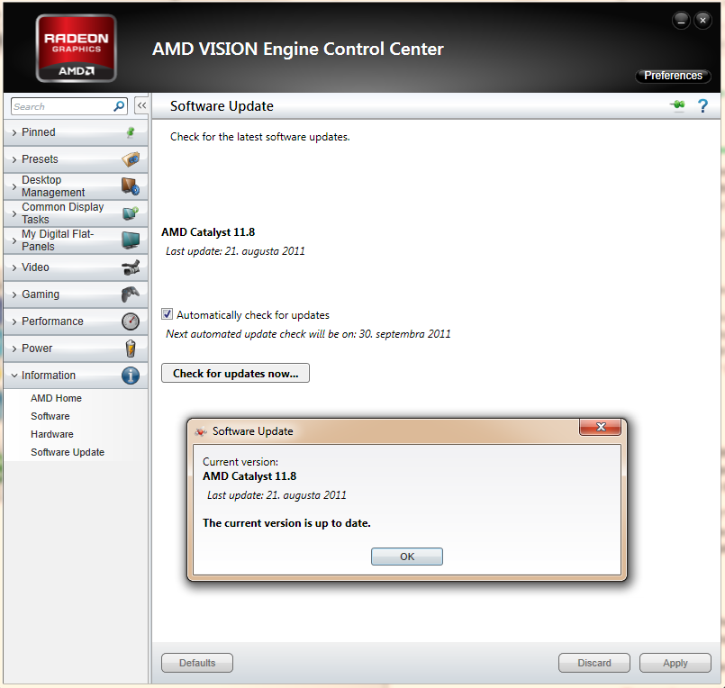

nič z toho sa mňa netýka...hry nehrám, problémy nemám a navyše aktualizácia pre moju HD5770 nie je:
[7102-amd-png]
