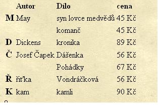

Zdravím, potřebuji nakopnout. Známý chce udělat seznam knih do antikvariátu, na www stránce by měl vypadat jako na obrázku. Z hlediska jednoduchosti zapisuji knihy v Excelu 2003, výsledek převedu do CSV (text, sloupce oddělené středníkem) protože se snadno pomocí PHP převede na HTML tabulku. Ovšem má to své mouchy, pokud si bude chtít nechat v excelu nějaký prázdný řádek pro pozdější doplnění, PHP hodí chybu (když chybí středníky) nebo prostě vytvoří v tabulce prázdný řádek ,což na stránce nevypadá dobře.
Myslím, že nějaká uživatelsky příjemná databáze by mnoho problémů vyřešila -zmiňované zbytečné řádky, automatické řazení záznamů podle abecedy...jen nevím jakou použít, máte nějaký typ s podporou PHP?
