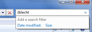

Do vyhledávacího pole v exploreru (vpravo nahoře např. v Tento počítač) se dá zapsat například: 'hle…

Toto nie je klikacie? [Search%20Filters.png] I keď neklikáš presne ako v XP ale klikáš... Vôbec nep…

Do vyhledávacího pole v exploreru (vpravo nahoře např. v Tento počítač) se dá zapsat například: 'hledané' druh:exe velikost:obrovské - pomocí Přidat vyhledávací filtr. Klikací je to částečně (dá se i dopisovat ručně), pamatuje se to asi do ukončení systému (nevím to jistě). Indexace je právě v tomhle opravdu výhoda.
Vôbec nepotrebuješ vedieť syntax...
Prohledávat soubory umí třeba PSPad. Ta nabídka vyhledávacích filtrů je daná pravděpodobně typem obsahu složky a zvoleným zobrazením položek.
