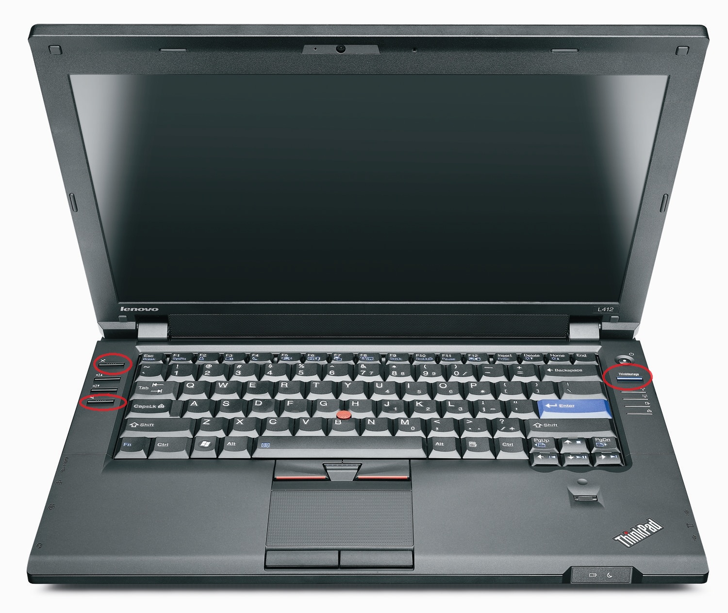

zdravim prosim o radu. mam lenovo Thinkpad l412 a nefunguje mi modre tlacidlo thinkvantage po stlaceni nijako nereaguje. mam este jeden drobny problem, ale na tomto notebooku su aj tlacidla na zvuk a mikrofon, tie funguju, to znamenaa, ze s nimi mozem zapnut a vypnut zvuk, ale nesvietia kontrolky, ked ich mam vypnute. rovnako spociatku mi pri regulacii zvuku tlacidlami ukazovalo na monitore intenzitu zvuku. teraz mi to neukazuje. su to detaily ale chcel by som sa toho problemu zbavit.
virus ani nejaky spy nemam, skusal som to riesit cez thinkvantage nic nezabera.

zrejme uz nemate originalni instalaci a nastroje na tyto drobne blbustky musite dodatečne doinstalovat. Nejlepe na strankach Lenovo, ne pod driverama, ale pod softwarem ,,ted koukam na jejich stranky a dočasne jim nefunguji, takze konkretni odkaz nedodám.
Neda sa poslat link. Kliknes na podpora - potom vlavo na download drivers and software, a potom si bud zadas svoj typ (L412) do "quick path" a potom vyberes spravny podtyp (mas ho uvedeny niekde zospodu na nalepke) alebo si tam kliknes na autodetect a dufas ze ti to zdetekuje notebook.
Potom za ti objavi zoznam asi 30tich veci, zaujimave su nasledovne (dobre je nainstalit vsetko co ma uvedene ze je aj pre tvoje Windows):

Prajem prijemny vikend :) Normalny clovek kupi predinstalovany Windows resp. ked sa Windows posere tak pouzije recovery, a ma to za 10minut hotove.
Dolezite su skoro vsetky. Preto pisem "prajem pekny vikend" :) Zacni tym ThinkVantage, potom utilities, apod.
Ked si mal predinstalovane WIndows tak pouzi recovery a budes mat uplne ciste Windws ako nove za 10minut. Ked nepomoze ani recovery tak je to HW porblem (skusit vypnut a vybrat baterku na par minut ked nepomoze tak reklamovat)
