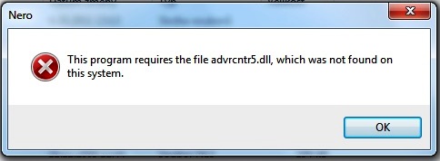

Ahoj, obávám se, že vám budu zas pro smích s triviálním problémem. Jedná se mi o to, že nejsem schopen do novýho compu nainstalovat Nero, neb v tom compu chybí soubor, kterej Nero potřebuje, viz. obrázek. Když jsem šmejdil po Googlu, dopídil jsem se toliko jen, že je to nějaká část knihovny. Prosím vás pěkně, nemohl by mi někdo polopaticky vysvětlit, jak mám postupovat? Kde stáhnout onen chybějící kus a co potom s ním? Jestli po jeho stažení nejdřív nainstalovat Nero a ten soubor pak někam (kam) prdnout, nebo co mám prosím pěkně dělat? Omlouvám se a děkuji za jakoukoliv pomoc.

XP je XP a Win7 je Win7. Na Win7 musis spustat stare instalacky cez pravy klik ako spravca. A nero7…

Nojo, jenže voni za update chtěj prachy. Já myslel, že se bude updatovat sedmička, ale jak to vypadá…

Nero jsem komplet odinstaloval, složku v Program Files smazal ručně už několikrát. A to spuštění jako správce jsem nezkoušel. Zkusím tedy teď. Jinak ten chybějící soubor jsem sehnal. Dá se pak tedy, kdyby to nešlo jako správce, nějak dodatečně někam do složky Nera nacpat, aby to konečně fungovalo? Na starým compu jsem měl XPéčka a jelo to bez problémů.
A nero7 podla vyrobcu neni testovany na Win7 takze vobec nemusi ist. Ale chod na web ahead a stiahni si update Nero7 (napr. nieco ako http://www.nero.com/eng/downloads-nero7-update.php ?NeroSID=79100451e40e278acdce5f6042cbc586), je to vzdy komplet balik, posledne update by mohlo ist aj na Win7. Ja to tak robim instalujem len posledne update a zadam tam svoje licencne cislo.
