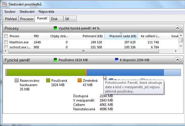

35MB ti neco zere rezervovano hardwarem GK,BIOS atd.

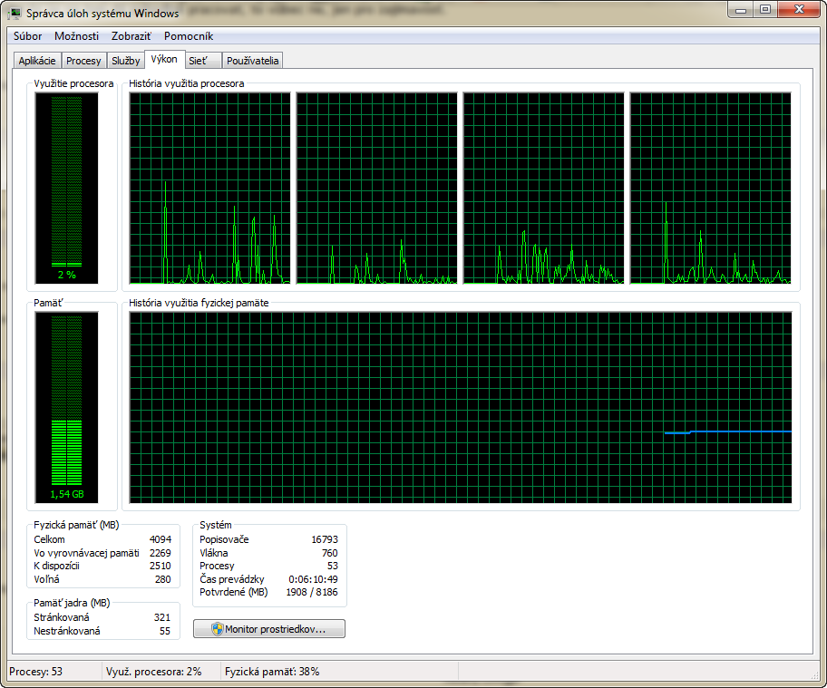

[7244-snap1-png]

no to jsou věci. normální windows zobrazují využití paměti v mb, což bylo logičtější, ale microsoft…

Tož aby to bylo celééé: [7245-ram-png]

no je to tam pro zjednodušení, tak jako to má proccess explorer. jinak bys to musel brát správněji…
