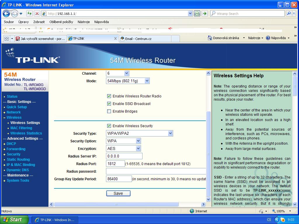

no můžu vám nafotit to nastavení ale nevím jak, všechno to nastavení routeru bych vám nafotil ale ne…

no a u toho šifrování WPA/WPA2 mám více možností: bud WPA nebo WPA2 a navíc ke kažému na výběr bud T…

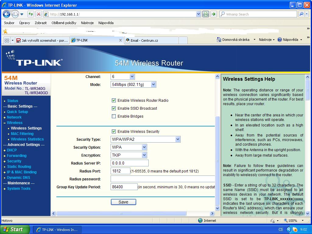

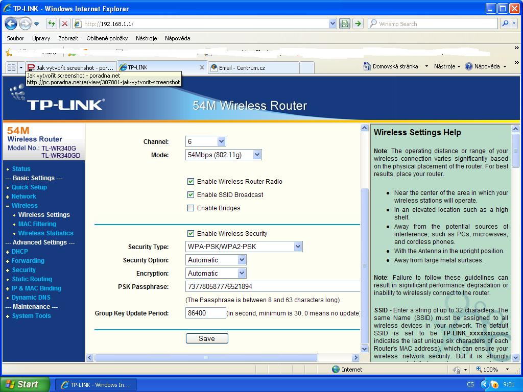

no můžu vám nafotit to nastavení ale nevím jak, všechno to nastavení routeru bych vám nafotil ale nevím jak,dokonce tady bylo i jedno forum že to tady jeden nastavoval ale vy jste mu to zamkly protože si z vás dělal srandu,možná mám blbě nastavené obě dns adresy, mám tam tři zabezpečení. Jedno je WEP to bych nafotil, druhé mám WPA/WPA/2 a mám na výběr z možností WPA nebo WPA2 a pak ke každému TKIP a AES jenže u toho to chce i ip radius server ,to bych vám taky nefotil a třetí šifrování WPA-PSK/WPA2-PSK to taky nejde, tam je taky na výběr bu WPA-PSK nebo WPA2-PSK a rovněž k tomu i TKIP nebo AES ale takhle je to blbé vysvětlovat. Řekněte mi jak to mám nafotit a nafotím vše, snad vám to pomůže mě pomoct.
1. wpa-psk po tobě nechce radius server - toto není ono.
2. security options nedávej na "automatic", už jsem ti to psal.
3. encryption dej jednodušší "tkip".
4. wpa key podporuje alfanumerické znaky, nejen číslice.
5. default doménu nevyplňuj.

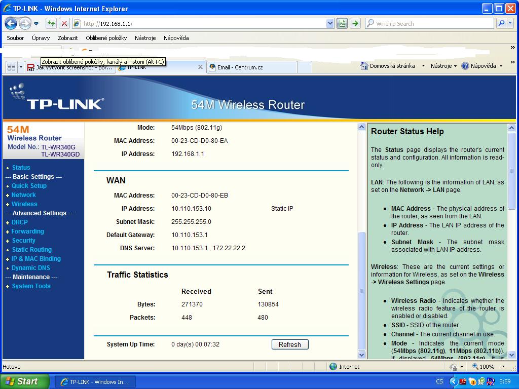

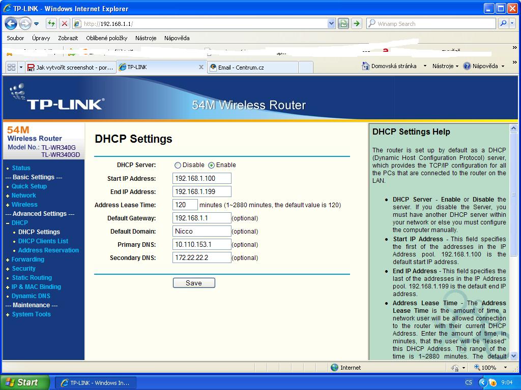

6. tvoje dns se mi moc nelíbí. ta desítková bude nejspíš ok (zvlášť pokud nemáš veřejnou ip), ale druhá taková neveřejná ip mi připadá divná, dal bych místo ní něco fungujícího, třeba google-dns.

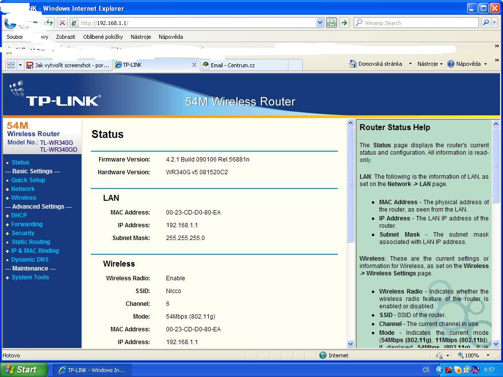

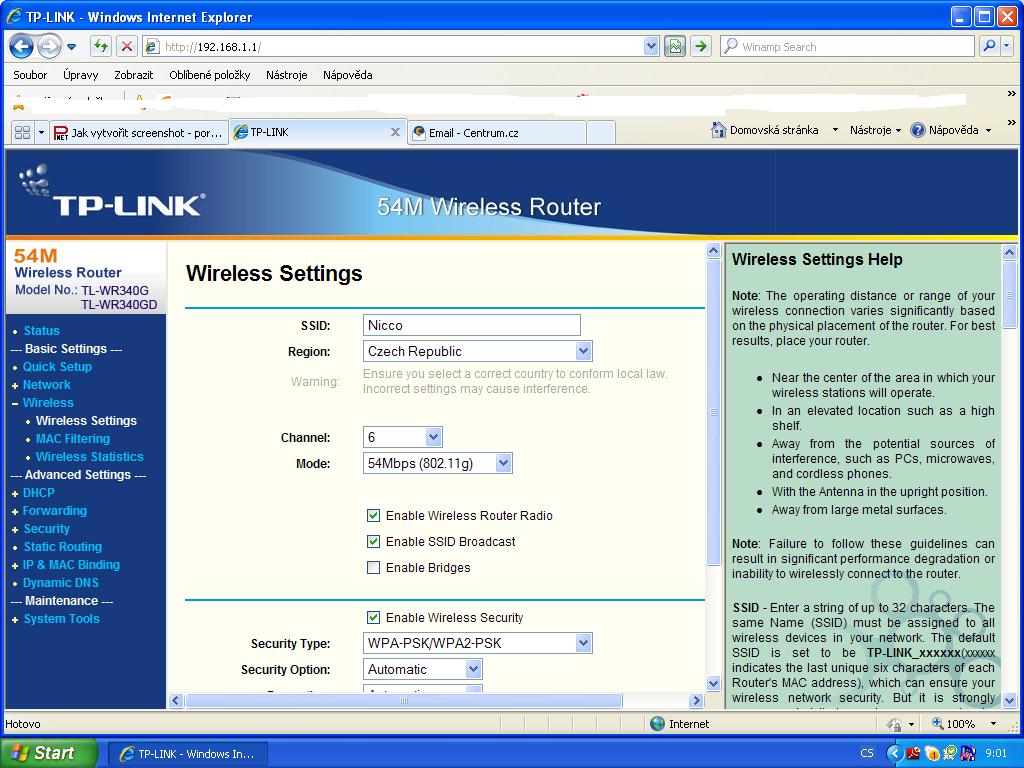

Dostal si niekoľko rád/tipov/doporučení, ale z Tvojich obrázkov nevidím, žeby si urobil nejakú zmenu....
