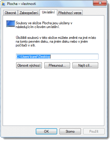

já to myslím jemněji = nepřesouvat celý profil.
kvůli zálohování a obnově systému je samozřejmě výhodné, když profil s uživatelskými nastaveními a uživatelskou částí registrů leží taky na systémovém disku.
ale celý adresář "dokumenty" se má přesměrovat mimo, stejně jako ukládací adresáře stažených souborů v prohlížečích, případně zálohy lokálních mailů.

Normalny clovek ma nastavene v prehliadaci stahovanie do nejakeho Temp (kludne aj na D: ked chces), a dokumenty ma na D: stejne jak fotky a vsetko ostatne. Nepotrebuje k tomu presuvat profil (= registry t.j. nastavenia programov, plochu, atd. Len pako dava vsetko na plochu).

Existuju 2 sposoby - 1. presunut len zlozku dokumenty, fotky, videa (to ide normalne v GUI tak ze kliknes pravym na tie zlozky v C:\Users\nejakemeno\ a tam si to nastavis. To je prvy obrazok v mojom linku.
