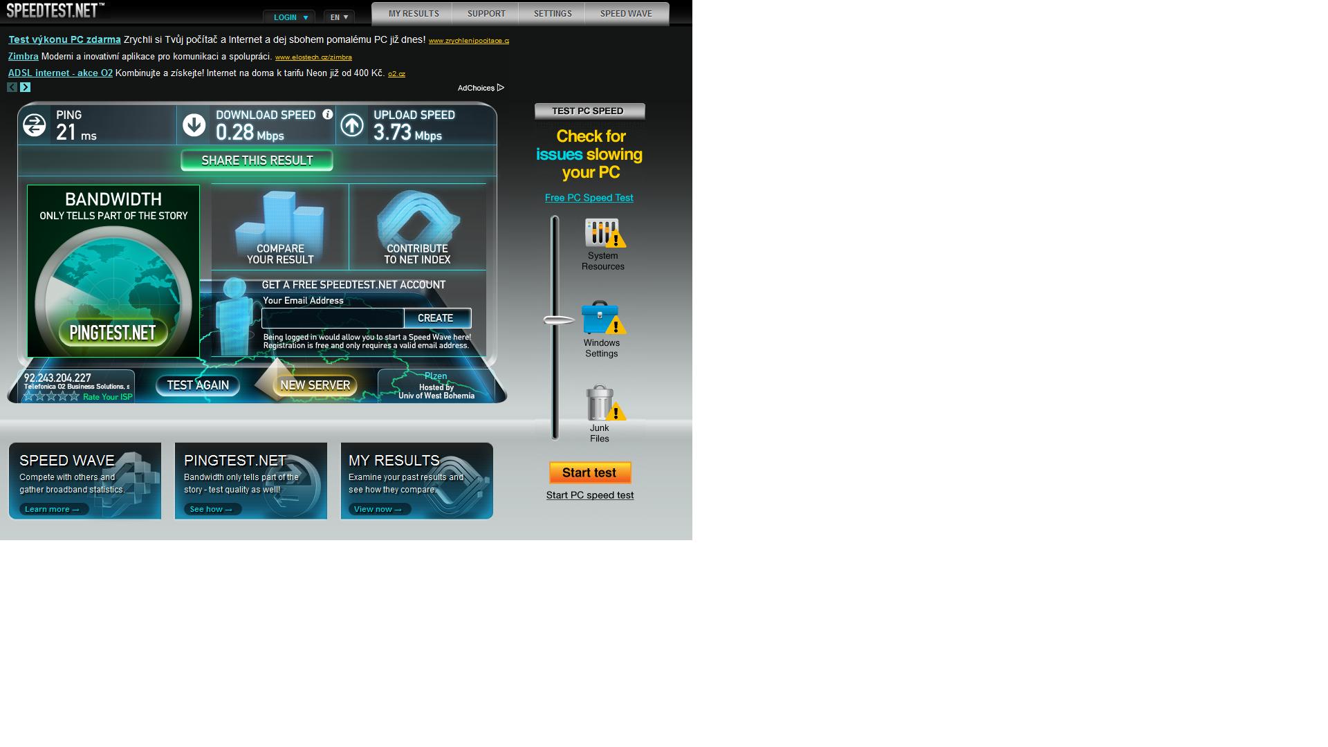

Prosím o radu, už tak nejméně měsíc se trápím s výrazně zpomaleným internetem. Nechával sem tomu volný průběh, myslel se mi že je to chyba kabelové televize, ale kámošům a všem běží internet tak jak má. Minulý týden sem si stáhnul antivirový program Eset a ten mi občas hlásí, že se mi nějaký dotyčný vzdálený uživatel (IP,tu už si nepamatuji, protože to tam naskočí krátce jednou denně) naboural do PC. Jak píšu v nadpisu vždycky sem mýval rychlost tak minimálně nad 10mb/s nebo aspoň kolem 10mb/s, teď mám někdy i 90kb/s a když už se to přehoupne nad 1mb/s tak sem fakt šťastnej. Nevíte někdo co s tím? Jsem zoufalej a přijde mi že pak platím za nic 500,- když ho mam strašně pomalej a ten na druhé straně si užívá. Děkuji moc za každou pomoc. PS: Mám větší upload než download, tudíž se určitě musí jednat o zavirování.
Nyní mam na ADSL.CZ -
Rychlost stahování 1272 kbit/s
159.0 kB/s
1 MB stáhnete přibližně za 6s
Rychlost odesílání 1576 kbit/s
197.0 kB/s
1 MB odešlete přibližně za 5s
níže obrázek na Speedtest.net - ještě o poznání horší stahování
