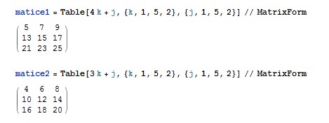

Zdravím. Začínáme na VŠ dělat s programem Mathematica 8.0 a jeden z úkolů je pomocí Table vytvořit dvě matice 3x3, v jedné sudá čísla a ve druhé líchá. Pak tyto matice sečíst, odečíst, vynásobit také pomocí Table. Zatím se mi povedlo pouze matice vytvořit.
Spíš než konečné řešení bych uvítal nějaké nakopnutí, jak pokračovat - nejlépe pod čím hledat v dokumentaci.

Moje chyba, už to funguje. Stačilo vymazat //MatrixForm u definování matic. Tak teď to ještě dostat do Table.
tak to zas nie, to si definoval vektory a nie matice (pozor)
alebo je to asi jedno a to MatrixForm je len pre zobrazenie, neviem zhlavy ja mathematicu nepouzivam, len som ju uz raz videl :D
P.S. je to jedno, mas to dobre. MatrixForm vyhod :)
