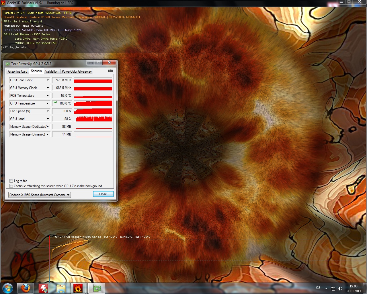

tak jsem zkusil testik a dopadlo to takhle mozna bych se dostal i vejs, ale radsi jsem to tipnul ... Zitra mi kamarad prinese teplovodivou pastu tak to zkusim díky moc dám vědět jak to dopadlo
Proboha šáhni na to hned, ať máš jistotu, že je to skutečně tím.
Ano má urcite takovou teplotu trochu jsem se spálil takže říkáte zkusit tu pastu vyměnit ? :) Zkusím a dám vědět :) díky moc
