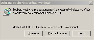

Je tam XP Home a tohle na mě vyplivnul sfc /scannow: [http://pc.poradna.net/file/view/7381-sfc-png]…

sfc hledá instalační cestu v registry- hledej installation path http://www.mydigitallife.info/how-to…

Installation path v registry se shoduje s reálnou. Teď mě napadlo, nemohl bych najít evt. zacyklenou…
