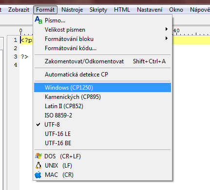

Tak v PSPadu nemám na výběr windows-1250 co teď?
Takže toto tam nemáš?
Nene toto tam nemám mám tam vše krome windows-1250 a Latin II (CP895)
Tak jsem si změnil vpspadu jazyk na češtinu a už to tam je. A na webovkách to jde, ale nemám tam hačky a čárky.
