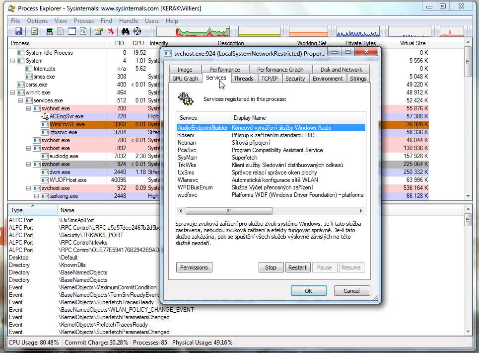

svchost je pouze vodič (mezi slepými jednooký), zjisti ten co vytěžuje, co obsluhuje:
![[7413-kdo-jpg]](/file/view/7413-kdo-jpg)
možná si tam všimneš důležitého čudlíku stack.
správce úloh dokáže zobrazit identifikátor procesu - pid. výpis co se za kterým svchostem skrývá:
(ovšem ten process explorer je fajnovější, o tom žádná)

Tak jsem si stáhnul ten process explorer ,najel jsem na jeden svchost.exe network service ,pak kliknul pravým kliknutím na to ,kliknul na properties ,pak na services a je tam jen Dnscache Klient DNS C:\WINDOWS\system32\dnsrslvr.dll
V dalším svchost.exe network service je RpcSs Vzdálené volání procedur(RPC) C:\WINDOWS\system32\prcss.dll
dobře a jsou to ty co vytěžují? svchostů je tam víc. klidně program nech puštěný dýl a čekej. seřaď si položky podle vytěžení cpu
první bude eventuelně v pohodě- vymažou se dns záznamy a prosmejčí se soubor hosts. druhý by značil problém- rpc je systémový komunikační protokol.
