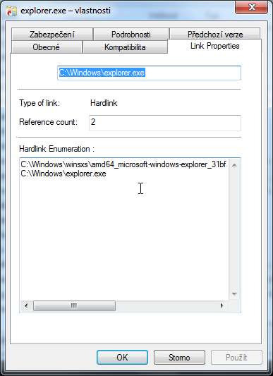

tohle na winech dávno funguje a taky se to tak řeší. aplikacím se nakecá relativní cesta- každý má svoje knihovny a fyzicky jsou pouze jednou.
Počkaj, ale toto mi pripadá ako nastavenie aplikácie pomocou tých tajných streamov, nie? Lebo napr., informácia, že súbor bol stiahnutý z Internetu a že je nebezpečný pre spustenie sa ukladá práve do tých tajných streamov. Čo ak umiestnim aplikáciu na web a stiahne si ju niekto? Pôjde to aj potom bez toho, aby to on nastavoval ručne?
Doplnené: Dokonca pozerám, že nejaké záložky mi chýbajú, mám len 4 (XP), ty 6. Tiež som otvoril explorer.exe
