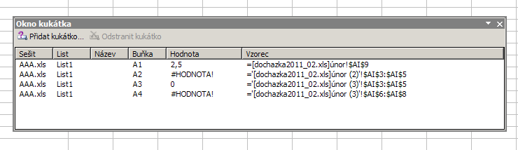

Dobrý den, mohli by jste mi prosím poradit s propojováním sešitů v Exulu? Pokoušel jsem se o to, ale nepovedlo se mi to... Jedna buňka se propojila, ale další z jiného listu ne. Do přílohy přikládám náhled kukátka, za povšimnutí stojí buňky A3 a A4. Děkuju. Honza
Podla mna je to preto lebo sa odkazuje na oblast a nie na jednu bunku.
Děkuji za odpověď. Máte pravdu, ale u A3, která je definovaná stejně jako A2 a A4, propojení funguje.
Propojení je dobře a zdá se, že funguje. Chtělo by to vidět zdrojové buňky. Patrně je chyba tam. Prozkoumej, jestli jsou všude číselné hodnoty. Někdy se to prdne znakově, napohled to vypadá dobře, ale není to číslo.
Děkuji za odpověď. Zdrojová buňka jsou vlastně pokaždé třisloučené buňky s číslem. Ve formátu všech buněk jsem ověřil, jestli se doopravdy jedná o číslo. I tak se propojení povede jenom jednou, a při tom se propojuje totéž.

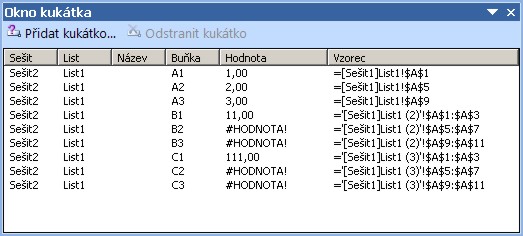

Ještě bych se zeptal jak se ti povedlo do těch třech vzorců vložit ty apostrofy?
Děkuju za radu. Zdrojový sešit odpovídá přesně tomu tvému a buňky jsou naformátované na číslo. Sešit obsahuje tři listy, každý se třemi buňkami (každá ze třech sloučených buněk) s číslem. Propojení se povedlo jen u některých. Výsledek je v přiložené tabulce kukátka. Apostrofy se do vzorců vložily samy při propojování sešitů.
A zkoušel jsi ručně editovat vzorce?
Vymazat apostrofy a rozsah buněk (pokud je vybrána jedna sloučená buňka [ze tří buněk] změnil bych $A$5:$A$7 na $A$5).
Tohle jsem zkusil a fungovalo to. Kdybych ale měl takhle upravovat propojení velkého počtu sloučených buněk, tak bych se z toho opupínkoval... Přijde mi ale divné, že jedno propojení buňky sloučené ze tří se povedlo a ta další už ne. Děkuju ti za pomoc s řešením tohoto problému.
