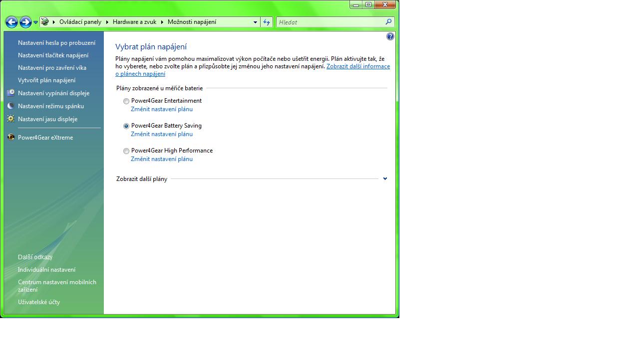

Nastavení tlačítek napájení se podívej.
Cat 16.11.2011 20:14
Cat

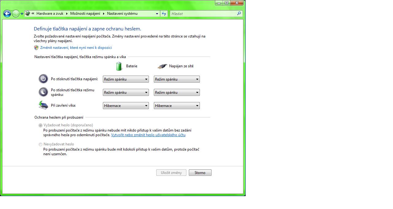

mám to takhle
Miloš007 16.11.2011 20:17
Miloš007
Co to udělá když to nastavíš na vypnout?
Cat 16.11.2011 20:20
Cat
tak jsem tady zpět :-) Nastavil jsem to u obojího ( u baterie i u napájení ze sítě)Nic se nědělo,poř…

Nastavenie s tym nema nic spolocne, to bolo len na test ci vobec tlacitko funguje (ci s nim ide vypn…
MM.. 16.11.2011 21:47
aha,díky,takže je jedno jestli mám stisknutí tlačítka napájení nastaveno na spánek nebo na vypnutí?…
Miloš007 16.11.2011 21:55
Miloš007
Ani nie, jedno je spanok a druhe vypnutie, nie? Keby to robilo to iste nebola by tam ta volba. //edi…
