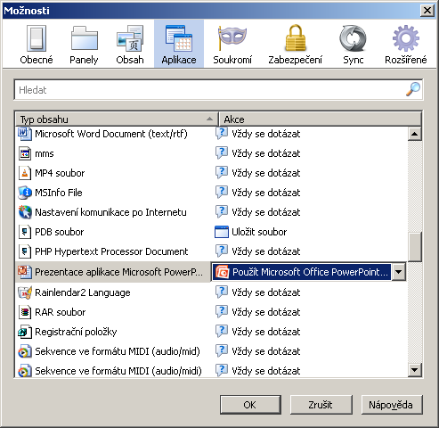

Na obrázku jsou Zásuvné moduly. Ty potřebuješ v těch Aplikacích (viz. Ajavar) - přiřadit typu souboru správnou akci / program.
Udělala jsem toto - di-94C6.jpg - a je to stejné. Soubor se po kliknutí na něho stahuje na Plochu.

Ta tajná prezentace má nějakou příponu? Asocieace nastavíš v Nástroje-Možnosti-Aplikace
Takže PPS. A dál?

Je to soubor pps di-GNZI.jpg Microsoft PowerPoint Viewer mám taky nainstalovaný. Zkoušela jsem ho nastavit v F10/Nástroje/Možnosti/Aplikace - ale nejde to. Zůstává tam pořád OpenOffice org. Impress
A jak je nastavena asociace pro PPS přímo ve Windows? Klikni na PPS pravým tlačítkem, vyber "Otevřít v programu" a tam zkus přiřadit ten Powerpoint Viewer. Zaškrtnout Použít vždy.
A ve Firefoxu by měl jít taky nastavit.
Klikla jsem pravou na ten soubor/Otevřít v programu/vybrala PowerPoint Viewer,zatrhla K otevření souborů tohoto typu vždy použít vybraný program - OK ....a nešlo to. Prezentaci spustím jen přes OppenOffice org.Impress. Soubor otevřu, ale jen z Plochy, ne přímo v e-mailu.

Ostatní soubory mi dávají na vybranou - OTEVŘÍT nebo ULOŽIT, jen u "pps" možnost OTEVŘÍT není. Ukládá se přímo na Plochu a odtud ho otevřu (OpenOffice org.Impress). Chyba bude asi v nastavení, ale pořád nevím, jak na to...
A co se stane,když si u toho souboru navolíš "Vždy se dotázat"?
Stahuje se na Plochu. Já to nechápu, ještě nedávno bylo vše v pořádku...
