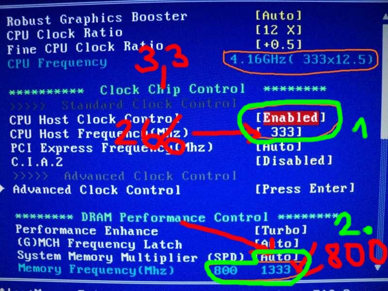

Děkuji za ochotu,takže samozřejmě se nebudu pouštět do "nějakého taktování" ale jen se zeptám na toto,mám v biosu těch 200, cpu host je vypnut,pod ním je "standartně (jako položka kterou nelze při vypnutém cpu host měnit) je 333,když jsem povolil a najelo to na 333 tak se změnila i hodnota mem freq.pokud to tedy povolím a uložím tak se pc dlouze restartovalo(lekl jsem se)ale normálně to najelo(jenže pro jistotu jsem to před najetím do systému vrátil na původní hodnoty!takže se ptám ještě mohu to zkusit znovu např na 266 aniž bych upravoval ještě jiné věci(či těch 333)bude to stabilní)paměti mámještě jednou se omlouvám za amatérismus ale snad se k tomudobelhám...díky ps tady je normální stav cpu http://imageshack.us/photo/my-images/6/76032459.pn g/

Tak jsem se sem dostal až teď-odpolední-takže tady jsem vyfotil 3 screeny z monitoru.první je tak jak je to originál,druhý 333 je jak to tam bylo a poté ještě ubráno na 266.jak vidíte tak jak jsem to změnil na enabled tak se i mem změnily na ten ůdaj samy??!!tzn že mohu tam "jen"zadat cca 266 a zkusit uložit a ....myslím správně nebo ne??!!nebo ještě něco??(paměti mám 2 Kingston (2 GB DDR2-800 DDR2 SDRAM) dsc02929k.jpg

No a teď se při troše píle dostáváme k tomu co sem psal včera
-nastavit procesor fsb z 800 na 1066 (v některých biosech bude z 200 mhz na 266mhz.Měl bys mít 3,3ghz a dle mě stabilní.
To jak je označený zeleně jedničkou. Nastavíš tamm 266. To že ti to ukazuje 333 to nebr to je navrh toho biosu co tam máš nastavit bez resdpektování toho co tam je.to se dá poznat nahoře podle výpočtu na kolika cpu jede.
snížit rychlost pamětí o jeden stupeň - to jak je označený zeleně 2) - -tím jak jsi zrychlil procesor zrychlila se i paměť.Takže srazit o stupeň a nastavit tam 800.
-zvednout napětí procesu o 0,1v
to je na nějakém jiném okýnku to bych zatím nechal :-)
Na těch 3,3ghz by to mělo jet.Zvuky taky.
