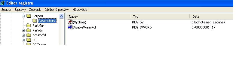

Pomocí googla jsem našel po zadání "winxp_polling_off.reg" tuto stránku http://lists.gnu.org/archive…
Víťa 02.12.2011 12:03
Víťa
Ale jistě, zkus co libo. Co se registrů týká, tak je snad samozřejmostí nejdříve zazálohovat, potom…
jirka44 02.12.2011 12:06
jirka44
Tak jsem to našel uložil a pomocí regedit jsem našel toto: ale tam se píše že se to projeví až po re… poslední
Víťa 02.12.2011 13:31
Víťa
to cos našel se týká windowsích ovladačů paralelního portu: normálně tam jsou jen: HKEY_LOCAL_MACHI…

Řešení problému s Windows-XP:
Problém chybné komunikace mezi PC a programovacím kabelem je způsoben "zajímavou" vlastností systému WinXP, který v jistých časových intervalech testuje, jestli není na LPT portu připojeno nějaké zařízení. Prozatím je problém vyřešen tak, že se toto testování vypne úpravou Windows registru spuštěním registrového souboru winxp_polling_off.reg (po stažení souboru a jeho spuštění - vyžaduje administrátorská práva - budete vyzváni k potvrzení přidání nové informace do registru, zvolte "Ano". Dále budete informováni o úspěšném dokončení uložení informace do registru, hlášení potvrďte tlačítkem "OK". Poté je nutné restartovat počítač, aby se změny v registru projevily.)
Pomocí googla jsem našel po zadání "winxp_polling_off.reg" tuto stránku http://lists.gnu.org/archive/html/avr-gcc-list/200 5-05/txtXfGELp0piB.txt
Windows Registry Editor Version 5.00
[HKEY_LOCAL_MACHINE\SYSTEM\ControlSet001\Services\ Parport\Parameters]
"DisableWarmPoll"=dword:00000001
pomocí programu regedit jsem našel
ale dál nic, nebude lepší se do registrů nemíchat a zvolit cestu nabootování jiného systému který dovoluje práci s paralelním portem? díky
