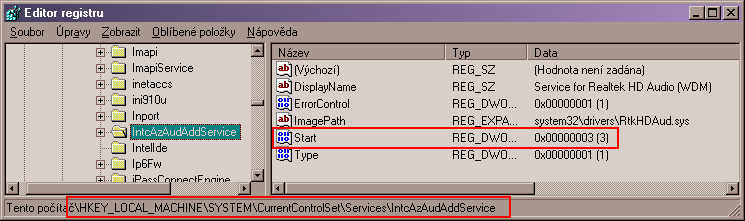

jestli se ti chce lést do registrů, mrkni na drivery:
jestli tam není nějaký cizí audio ovladač s vyšší prioritou (0x0, 0x1), který brání zavedení správného ovladače:
![[http://pc.poradna.net/file/view/7656-reg-hd-audio- png]](/file/view/7656-reg-hd-audio-png)

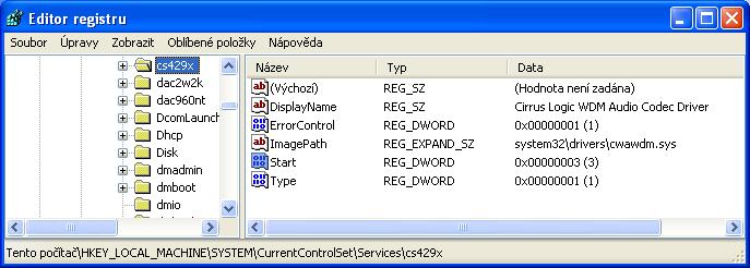

Bohuzel...
![[http://pc.poradna.net/file/view/7673-sound-jpg]](/file/view/7673-sound-jpg)

Tak jeste jednou, uz vim vic.
V BIOSu je audio povoleno. Ovladac je ze stranek vyrobce a odpovida minulemu. Po vypnuti zvukovka nabehne, po restartu se odmita spustit.
Pokud ji zakazu a zas povolim, pak funguje (do dalsiho restartu).
Notebook by mel obsahovat i modem (modul je pritomen). System jej vsak sam nenalezne a po instalaci ovladacu natvrdo jej stale nikde nemohu najit...
Jinak po ciste instalaci se zvukovka tvarila jako Intel 82801 CA/CAM AC´97 (ven 8086 a dev 2485). Zase s chybou 10.
Takze diky vsem za podnetne rady. Problem se zda byt vyresen. Dell ma nadherne popsanou servisni dokumentaci na webu. Vytahnul jsem modem a v tu ranu se zvukovka chytla uz pri instalaci a drzi.
