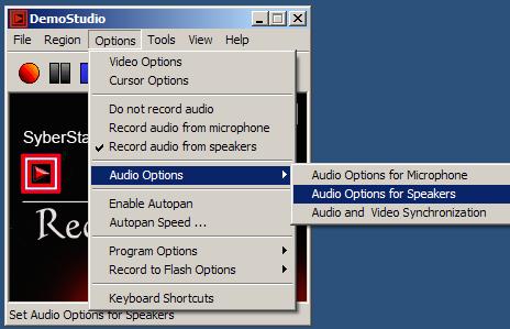

Demostudio nefunguje? U mě ano .

miroslav: S tímhle programem mi to nějak nenahrává zvuk, ale taky díky.

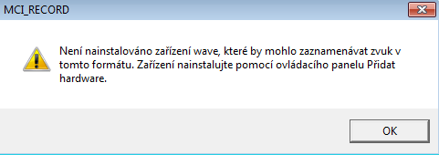

miroslav: Ano, to vím, zvolil jsem to ale vypíše mi to chybu, že nemám zařízení wave (viz. error.png) což ale nevím, kde ho mám nainstalovat.

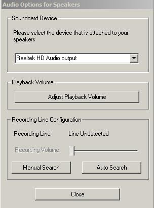

Já mám na výběr pouze:
Reproduktory (Realtek High Defi
Realtek Digital Output (Realtek
Realtek HDMI Output (Realtek Hi
Vyzkoušel jsem všechno a u všech tří možností vypisuje tu stejnou chybu co jsem uváděl v minulém příspěvku.
Chyba píše, že mám nainstalovat kodek MCI wave který se nachází v: 'Přidat nový hardware', jenže to tam nemám.

MCI wave se snad získá s Windows,teb druhý soft také nefunguje ?
screen-recorder.php
patrně ti chybí ovladače k tvému hw.
http://en.wikipedia.org/wiki/Multimedia_Control_In terface
edit// nebo máš došahaný nastavení- mikrofon funguje?
miroslav: screen recorder podporuje nahrávání zvuku pouze z mikrofonu
kmochna: Mrknul sem se do System32 a mám tam nějaký mciwave.dll tak nevím, jestli už ten ovladač nemám. Mikrofon mi funguje.
