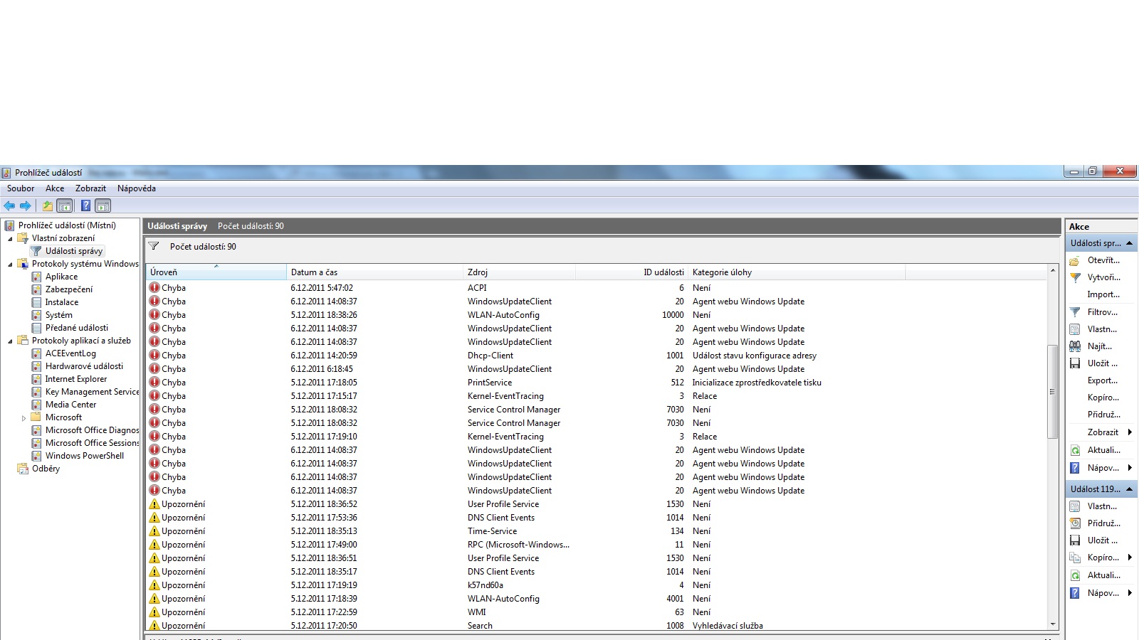

Děkuju za reakci, smazání dat nevadí, mám zálohu. A jsem v tom prohlížeči událostí, jen nevím, kde to najít. Nikdo netunil, s wifi mám problém už dýl, vždycky jsem ale noťas uspala nebo restartovala a fungovalo to. Jen poslední dobou to i po tom restartu často nejde... Ale teďka jsem ho zapla a zase to funguje... Tak nevím. Prostě to vypadává. :-(

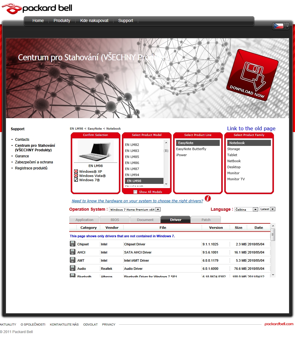

packard-bell je sice shit, ale aspoň ovladače mají na webiku snadno k nalezení.
support - notebooky - řada - konkrétní typ ...
... teď vidím printscreen těch chyb: co to instalovalo za děcko z 5. třídy? že to není originální systém s originálně nainstalovanými ovladači od výrobce?
nech to někomu nainstalovat:
- driver chipsetu
- acpi support
- ostatní co potřebuješ
[7689-support-download-jpg]
no tady nám dávají pěkný oříšek. chipset je jasný, ber ho, vga... pomocí programu siw bys měla zjistit, co ti tam daly za grafárnu, wifi je broadcom a zbytek dořešíme. takže chipset, wifi a vga a sata.

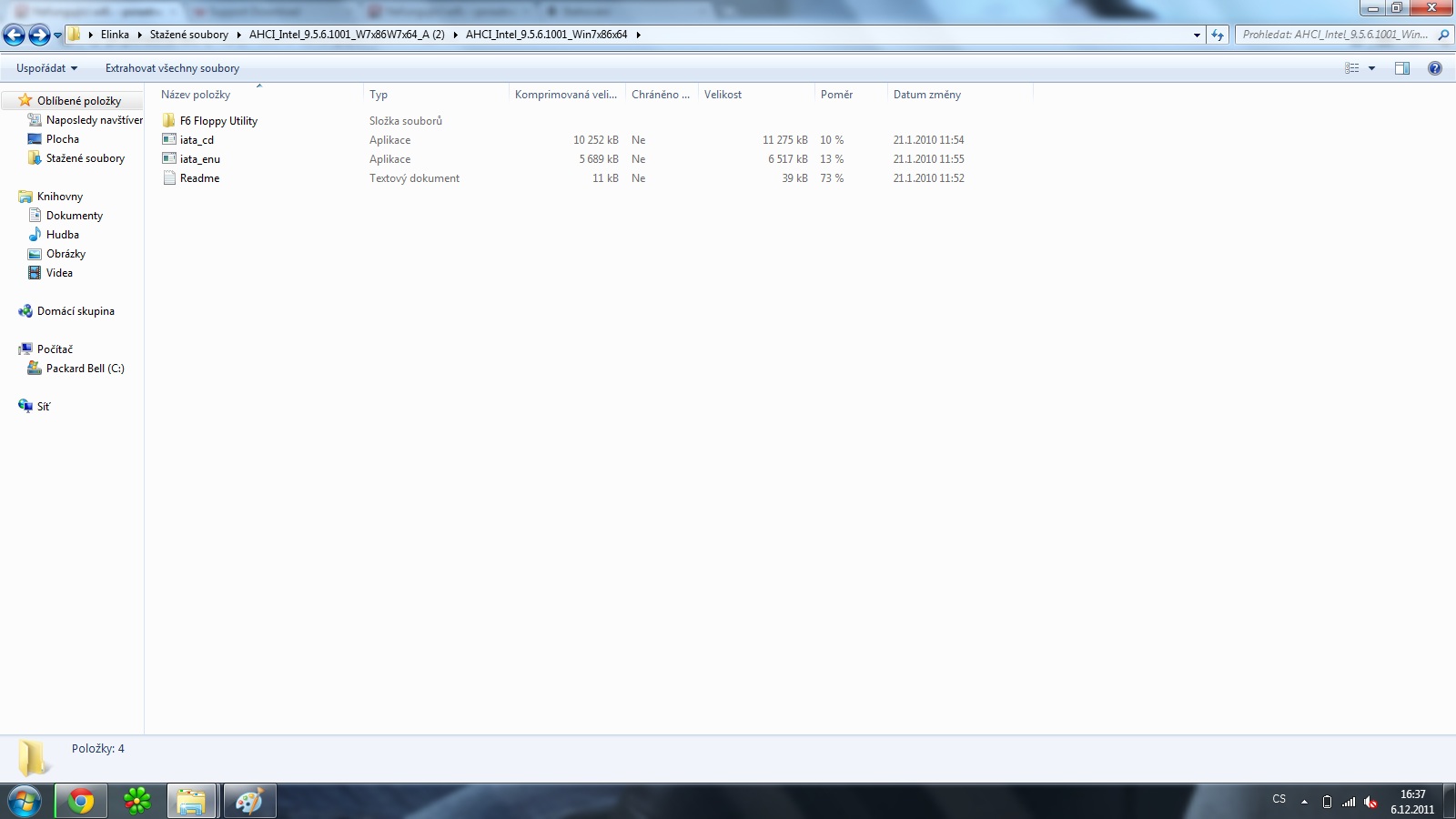

klikni na enu. mimocodem tvůj ntb by měl umět recovery systému. což by bylo to nejpříjemnější v otázce instalace. mrkni do manuálu, čím se to vyvolá. na svým asusu je možnost smazat céčko, nebo vše. a nahraje ti za pár minut čistý systém.
No, právě nedávno mně známý obnovil systém přes recovery manažera... A s těma ovladačema jsme asi nějak nepočítali... Ale mám pocit, že říkal, že by tam už měli být... No nevím. Každopádně - ovladače staženy, nainstalovány. Teďka se doinstaloval poslední, noťas se restartoval, wifi zapnula a FUNGUJE! Hrozně moc děkuju a dávám jako vyřešeno. :-)
