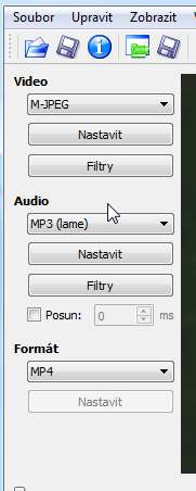

třeba avidemux:
[7703-mjpeg-jpg]
video / filtry a přidáš dva:
resize a zadáš rozměr 128*128 se zachováním poměru
a druhý resample fps na 30
a dáš uložit video jako něco.mp4.

Hele tu mp4 mam asi 2 měsíce a k vánocům si chci koupit telefon takže to řešit nebudem.Ale přes ten Avidemux by mi mělo něco jí ne?? A jestli jo tak napiš stručný návod jak se s tím pracuje protože já to stáhl ze slunečnice a je to v angličtině, a ještě anglicky moc neumím.
no já ho mám v češtině- stačí v instalaci nastavit češtinu.
věc se má jednoduše tak:
nastavíš vše takhle:
[7703-mjpeg-jpg]
video mjpeg
audio mp3
kontejner mp4
u videa dáš dva zmíněný filtry, musíš vytvořit video, podle danné specifikace- jinak se ten mozeček zavaří. a uložit jako něco.mp4
