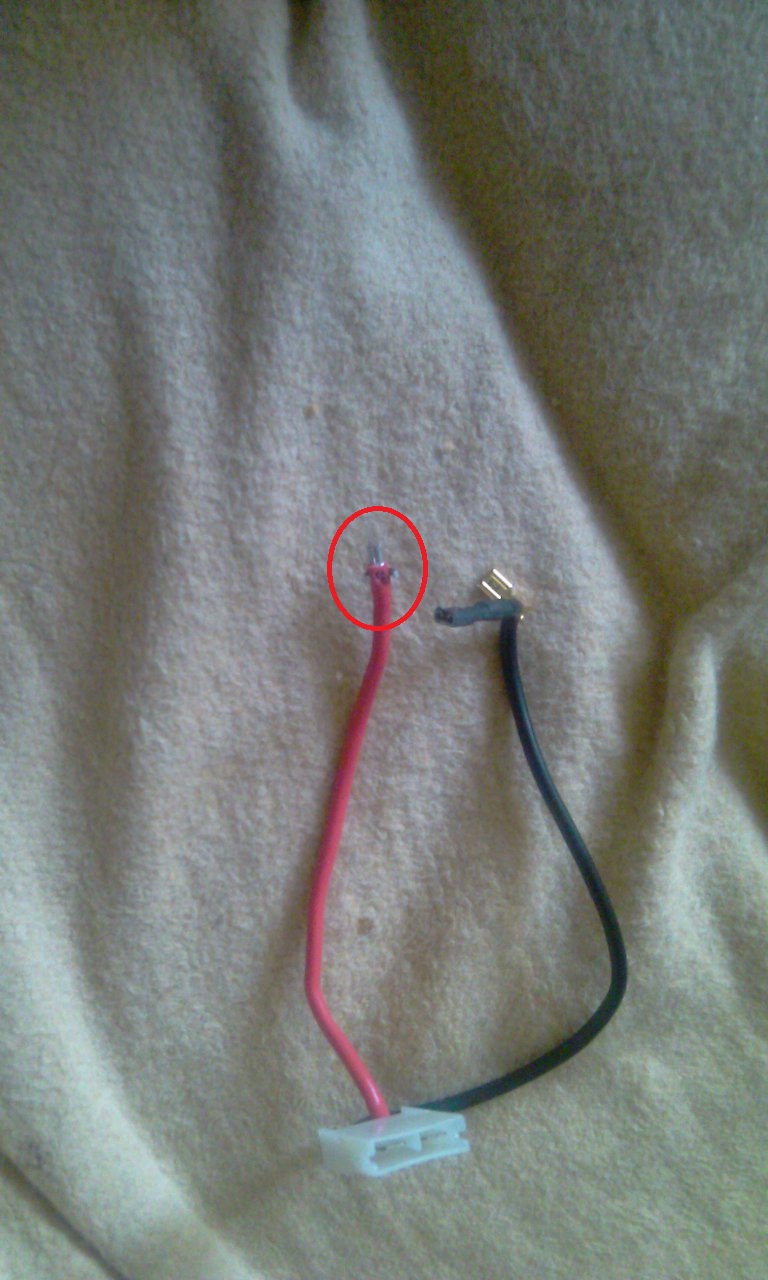

Ahoj.
Mám ulomený konektor od UPS a chci ho vyměnit.
Už mám promyšlené, jak na to. Až oddělám starý, ulomený konektor, tak tam
kleštěma nacvaknu nový konektor a zapájím ho.
Celé to pak ochranně zaizoluji izolepou.
To co bych chtěl konzultovat je právě to "sundání" starého ulomeného konektoru.
Napadlo mě upnout to do svěráku a strhnout kleštěma, ale to se mi zdá dost násilné a nerad
bych ten kabel poškodil.
Jakým způsobem ten konektor "nejlépe" sundat ?
Zkracovat ho nechci, protože už tak je to natěsno.

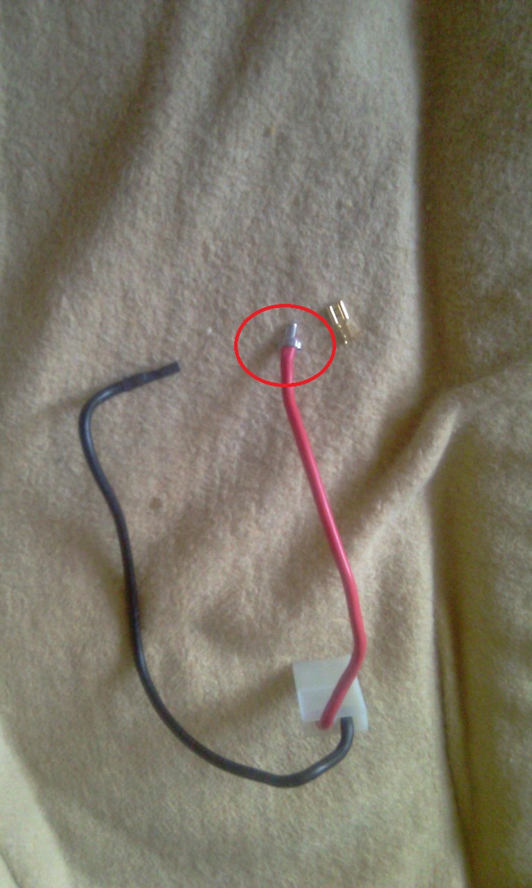

Přiložil jsem 2 fotky, kde je vidět ten zlomený konektor.
Normální postup je ustřihnout a nakrimpovat nový. Pokud nejsou kleště k dispozici, lze i zapájet. Pokud je kabel krátký, tak se snad dá nastavit.
