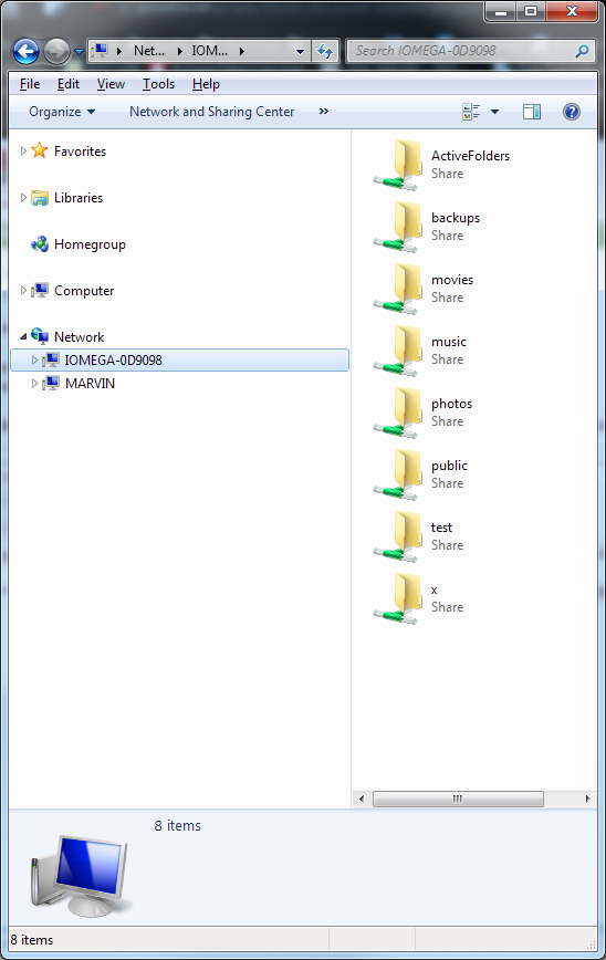

Keď som to kupoval, (niekedy v júni 2010 a samozrejme je to nejaká staršia verzia) vyšlo ma to myslím na nejakých 120 EUR, teraz tie ceny diskov všeobecne sú fakt hnusné.
Správa sa to ako klasické Windows zdieľanie, takže sa tam buď preklikáš cez miesta v sieti, (viď obrázok) alebo si priečinky namapuješ ako sieťové disky, takže pristupovať tam môžeš z akéhokoľvek zariadenia ktoré doma v sieti máš
ad 2 - nie, ak som povedal funguje to rovnako.
Nie že by som chcel robiť reklamu, ale má to ešte pár sympatických vychytávok ako napr. Active folder, kam môžeš napr dať torrenty a disk ich sám pekne stiahne, prípadne keď doňho zapojím ďalší klasický externý disk cez USB, tak si jednoducho navýšim kapacitu ext. disku bez nutnosti mať zapnutý počítač.
Edit: To riešenie čo uviedol Anarchist zrejme poslúži rovnako dobre za menej peňazí, keďže ja som však nemal žiaden externý disk tak som to vyriešil takto všetko v jednom.
