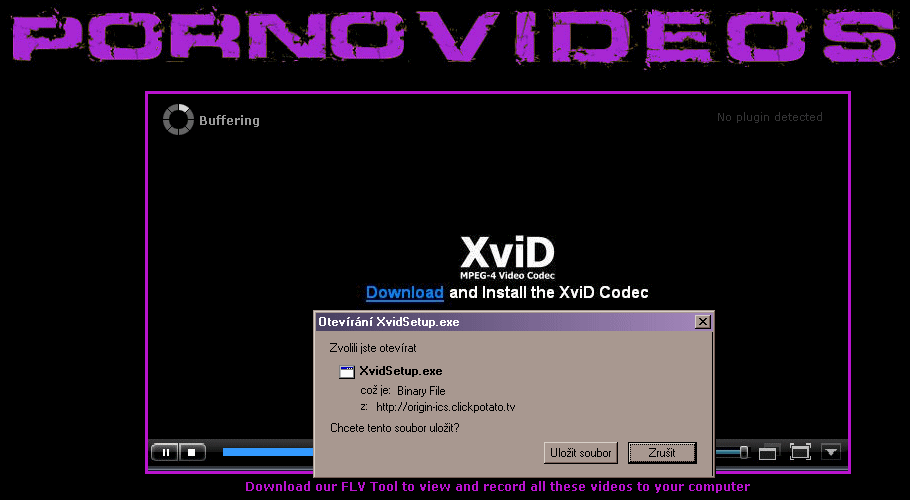

hosts není operativní, a nemá smysl ho používat na krátkodeché zdroje malware. dnes má svůj antireklamní (a antibazarový) význam, tj. pro otravné české webiky + aukro + facebook. staré americké zdroje virů mě nezajímají.
schválně si zkontroluj, jestli blokuje tuto adresu (printscreen ze včera) - čili k čemu takový imunizér je.
