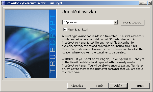

3) Viz. obrázek vytvoení průvodcem svazku -> f999c1eb38
4) Umístění svazku -> Vybrat soubor - tam mám vybrat již existující soubor nebo tam mám napsat např. obrazek.png ?

Aha. Moc ti děkuju. Ještě jedna otázka. Umístění svazku -> Kliknu na vybrat soubor a tam mám na vývběr
a) všechny soubory
b) svazky TrueCrypt .tc
Co mám vybrat? A tam mám něco napsat, třebas poradna.jpg nebo existující soubor?
Když tam dám jen př. poradna.jpg (k tomu tu koncovku) tak mi tam vskočí nějaká tabulka, když tam dám jen poradna tak mi tam nic nevyskočí.
Napiš tam cokoliv. Nebo to v okně Umístění svazku napiš přímo (netřeba cokoliv někde vybírat)
![[7731-tc-png]](/file/view/7731-tc-png)
I "poradna" bez přípony funguje, klikneš na <další> a jsi na obrazovce s předvolbou šifrování.
