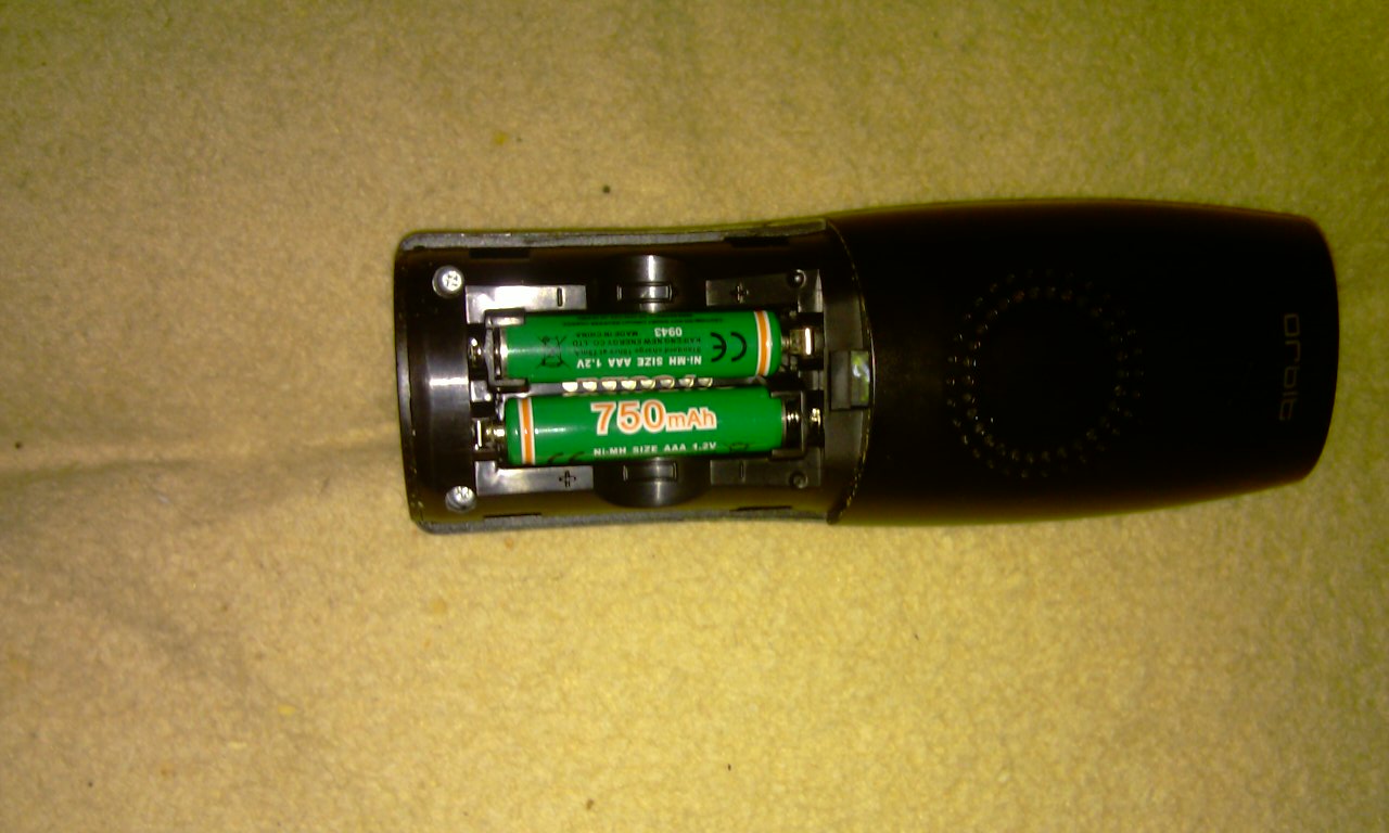

Ahoj.
Mám bezdrátový telefon a na nabité baterie vydrží méně než dříve.
Původní baterie, které v něm jsou mají tyto parametry:
- Velikost: AAA
- napětí: 1,2V
- technologie: Ni-MH
- kapacita(mAh): 750
První dotaz:
Mohu použít libovolnou jinou značku baterií, když mají shodné parametry?
Například tyto: http://www.lan-shop.cz/gp-batteries-1032112040-180 32/tab-galerie#content ?
Druhý dotaz:
Na trhu je spousta baterií této velikosti. Značně se liší cenou a hlavně kapacitou (mAh).
Co se stane, když bych koupil větší kapacitu, např. 1300 mAh: ZDE ?
Je možné použít i větší kapacitu a tím prodloužit výdrž přístroje?
V příloze je fotografie telefonu a stávajících baterií.
Můžeš použít jinou značku,aku s větší kapacitou vydrží úměrně více.

Vyšší kapacita nemůže vadit vůbec ničemu.

Zavisi cim nabijas tie baterie. Ak ich nabijas nabijackou konstrukcne riesenou priamo v telefone, tak je dobre pouzit rovnaku technologiu clankov (Ni-Mh) a nie prilis roznu od kapacity povodnych clankov. Ak mas nabicaku externu, ktora zvladne aj ine typy clankov, da sa riadit podla tej nabijacky co ona dokaze nabijat.
