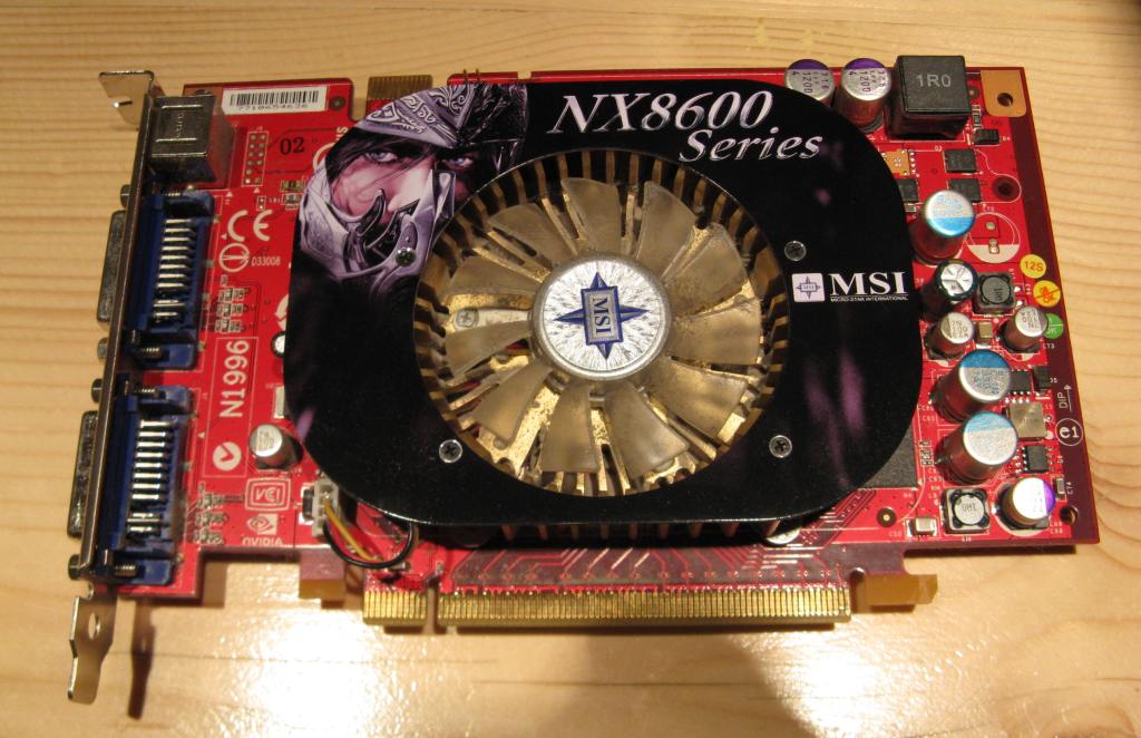

má v pc grafiku MSI NX8600GT-T2D256E-OC/D2 256MB,PCI-E ,která je chlazena takovým malým větráčkem a ten dělá hrozný hluk při chodu.
Můj dotaz a prosba o radu zní : je možné na této grafice tento ventilátor sundat a nahradit pasivním chladičem Arctic Cooling Accele​ro S1 ?Chladič mám doma a koukal jsem na otvory pro uchycení - seděl by tam ,ale bojím se aby to ta grafika snesla ,moc tomu totiž nerozumím.

foto grafiky v příloze

ked to tam mechanicky pasuje tak to ide ale kazdy pasiv potrebuje nejaky odvod vzduchu z kejsu takze…
MM.. 27.12.2011 12:31
Ahoj ,díky za odpověď.Bedna je z boku perforovaná,mohl bych tam přidělat větráček ,mám menší než 12… poslední
torturus 29.12.2011 12:01
torturus
ked to tam mechanicky pasuje tak to ide ale kazdy pasiv potrebuje nejaky odvod vzduchu z kejsu takze by sa hodil nejaky 12cm pomalobezny vetrak dozadu kejsu apod. Druha vec je pripadne zahrievanie pamati karty, ktore sa bez vetraku budu zahrievat viac. Slusne pasivne chladene karty maju male pasivy prilepene aj na RAM chipoch.
Ak mas dobre vetranu bednu (zadny vetrak) skusit to mozes, 8600GT by nemala zrat vela takze by mal stacit aj takyto pasiv. Teplotu si mozes pri zatazi (po 10minutovom hrani alebo 3D marku) kontrolovat napr. programom speedfan, zvycajne vie vyctat teplotu aj z nvidia grafiky. Alebo je teplota uvedena aj v ovladacoch nvidie (pripadne v nejakom ntune apod, je tiez na webe nvidie)
Ahoj ,díky za odpověď.Bedna je z boku perforovaná,mohl bych tam přidělat větráček ,mám menší než 12 cm ,ale bude foukat nad grafiku,níž ho nedostanu,to vadí?
A ty malý chladiče na paměti mám na jiný rozbitý grafice,když je sundám a přilepím na paměti tý současný nezkazim něco??Apropo ,čím je mám nalepit ?
Ty programy,např.ten Speedfan ,jakmile ho nainstaluju on si najde sám co má kde hlídat? nebo jak se to nastavuje??
