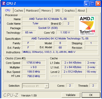

Potkan007 25.12.2011 11:29
Potkan007
je to ihned po zapnutí ntb, takže teploty by měly být ok. Prosím mody o smazání obrázku, nahodím nov…

A co ukazuje Everest ?
Alfonz.SPO 25.12.2011 11:32
Alfonz.SPO
A co ti zobrazuje nějaký program sledující aktuální frekvenci? Třeba takové CPU-Z?

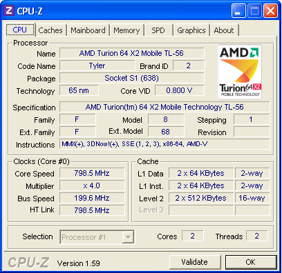

Wikan 25.12.2011 11:52
no, při tomhle měření mám zapnutý download, přehrávání na youtube..NEvím jak víc vytížit procesor, n…
Redsnake 25.12.2011 11:54
Redsnake
Napětí nejnižší z rozsahu, který to v základu používá, násobič 4* místo 9*. Alespň FSB sedí. Pokud s…

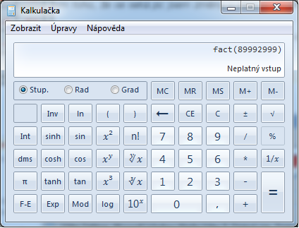

Dal jsem nějaký download a přehrávání videa, krom toho, že se seká pc jsem změny v MHz nedosáhl To…
AZOR 25.12.2011 12:10
AZOR
Zkusil jsi to?
Wikan 25.12.2011 12:12
zkusil, njn - když vy máte pitomé windows ;) Jak jsam psal - nic lepšího než W2k nebude nikdy vynal…
AZOR 25.12.2011 12:26
AZOR
Sedmičky. [http://pc.poradna.net/file/view/7828-fact-png]

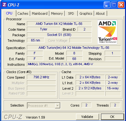

PO vytížení procesoru na 100% pomocí Hyper PI( což ukazoval i správce zařízení) stále ukazuje CPU-Z…
Redsnake 25.12.2011 12:50
Redsnake
http://www.softpedia.com/get/System/System-Info/PC -Wizard-Release.shtml Tohle umi zatizit procesor…

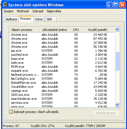

už možná vím v čem je trochu problém. V PC mi skáčou nečinné procesy, občas vytěžují procesor i na 1…
Redsnake 25.12.2011 13:08
Redsnake
Nečinné procesy - nedávno se přišlo na to, že je fajn počítat všechn od 100%. A nečinné procesy jsou…
AZOR 25.12.2011 13:11
AZOR
searchindex.exe Ti asi doporučí každý vypnout. Je to indexování souboru pro jejich rychlejší vyhledá…
AZOR 25.12.2011 13:12
AZOR
Normální součást systému. To číslo naopak udává dobu, po kterou procesor nic nedělá. V klidu by se t…

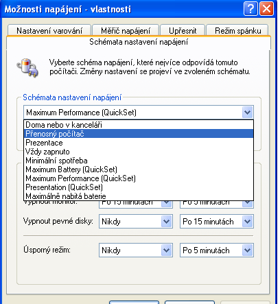

Nejspíš to máš přepnuté na úsporný režim. Najdeš to v ovládacích panelech, už nevím jak se to přesně…

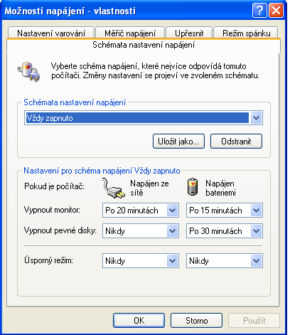

Wikan 25.12.2011 13:18
to je na té baterkce (nebo i ikonky připojeno k napájení) ovšem ne na každém NB jsem to tak měl, na…
AZOR 25.12.2011 13:19
AZOR
Možnosti napájení, tedy zřejmě stejně jako v sedmičkách.
Boeing 25.12.2011 13:20
Boeing
v možnostech napájení nic jako úsporný režim není. Pouze nastavení po jaké době se má vypnout disk,…
Redsnake 25.12.2011 13:24
Redsnake
Ale je.

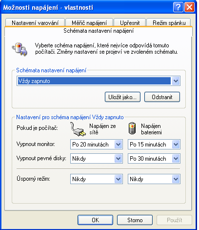

Wikan 25.12.2011 13:26
A kde? rád si nechám poradit [http://pc.poradna.net/file/view/7832-napajeni-png]
Redsnake 25.12.2011 13:31
Redsnake
Schémata nastavení napájení. Nastav jiné. Třeba maximální výkon, pokud tam bude.
Wikan 25.12.2011 13:36
nastaveno maximum performance, změna žádná. Na obrázku výpis možných nastavení [http://pc.poradna.ne…
