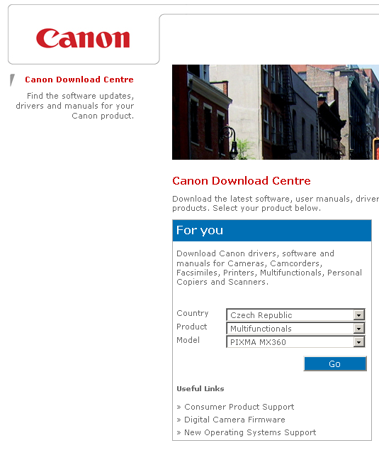

Divný. Já TO našel. [http://pc.poradna.net/file/view/7826-mx360-png]
Kurt 25.12.2011 11:55
Kurt
tohle jsem našel taky,ale když klikneš na go,tak ti to napíše že stranka neexistuje:-(
čtyřlístek 25.12.2011 12:13
čtyřlístek
Ale nenapíše. Je tedy pravda, že se to načítalo dlouho, ale načetlo - zkuste tedy tento přímý odkaz.
Kurt 25.12.2011 12:18
Kurt
a to si stahnul to první:? Dostupný software Nástroj Solution Menu EX verze 1.3.5 (Mac OS X 10.4/1…
čtyřlístek 25.12.2011 12:22
čtyřlístek
1. Já to nestahoval, nepotřebuju to. 2. Vybrat musíte samozřejmě položku určenou pro váš operační sy…

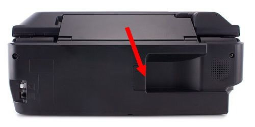

Takže máte buď špatně připojený USB kabel, nebo je vadný (vadná tiskárna by taky být mohla, ale kabel je pravděpodobnější).
Nikdy jsem to nezkoušel, ale možná jde narvat USB kabel i do RJ11 zdířky - podívejte se na tu tiskárnu zezadu a ujistěte se, že USB kabel je zapojen tam, kam směřuje na tomto obrázku červená šipka:
[http://pc.poradna.net/file/view/7887-247134-canon- pixma-mx360-back-jpg]
