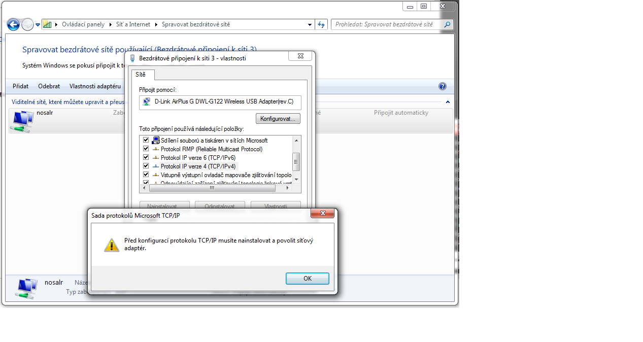

Zdravim mam problem se dostat do nastaveni meho IP, kdyz kliknu v nastaveni adapter na vlastnosti tak me to napise "Před konfigurací protokolu TCP/IP musíte nainstalovat a povolit siťový adaptér" a nepusti me to do nastaveni IP, ale internet jde normalne vsechno je povoleny ale nevim jak se k tomu dostat. Pouziva Wifi a mam Win7 64bit Ultimate. Nevite nekdo jak to zprovoznit?? Predem diky za pomoc.

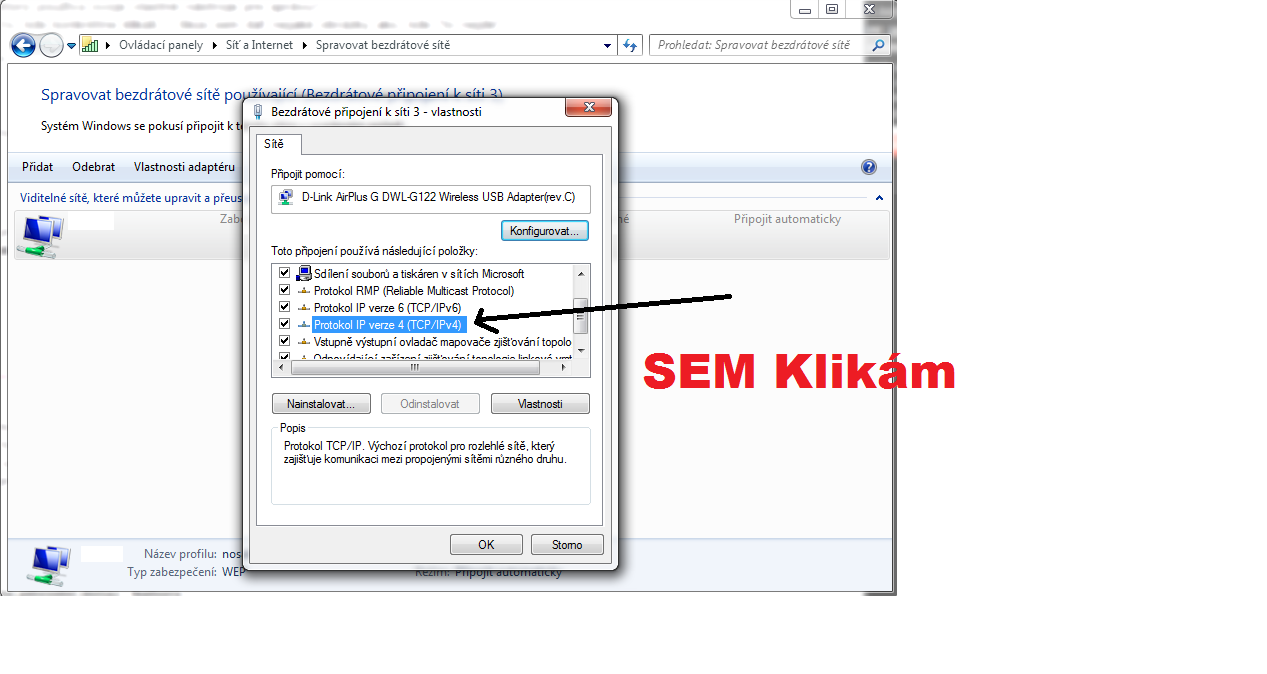

Tady na to klikam a ukaze to pak tu chybu
JEAPS 27.12.2011 11:29
JEAPS
Tuhle chybu
JEAPS 27.12.2011 11:30

Myslím, že k tomu wifi USB adaptéru sa Ti nainštalovala aj nejaká utilitka nie? Máš nejakú ikonku v…

Navyse ako uz pisal kolega zrejme si prepol v utilite od vyrobcu wifi karty ze sa wifi nastavuje utilitou od vyrobcu, a nie windows, tak si to tam zas prepni. Alebo v sprave sieti u bezdratovych sieti.
Myslím, že k tomu wifi USB adaptéru sa Ti nainštalovala aj nejaká utilitka nie? Máš nejakú ikonku v tray (blízko hodín..)?
Ak áno, potom to nastavuj cez utilitku od D-LINK.

Ako uz olo pisane v sprave sieti alebo v utilite od DLink si musis prepnut ze bezdratove siete riadi windows potom si budes moct nastavovat vo Windows co chces (aj ked tvoj problem neni windows ale skor nastavenia toho routera na ktory sas pripajas, ale ked informacii podavas jak partizan tak sa neda povedat ze jaky mas vlastne skutocny problem)
