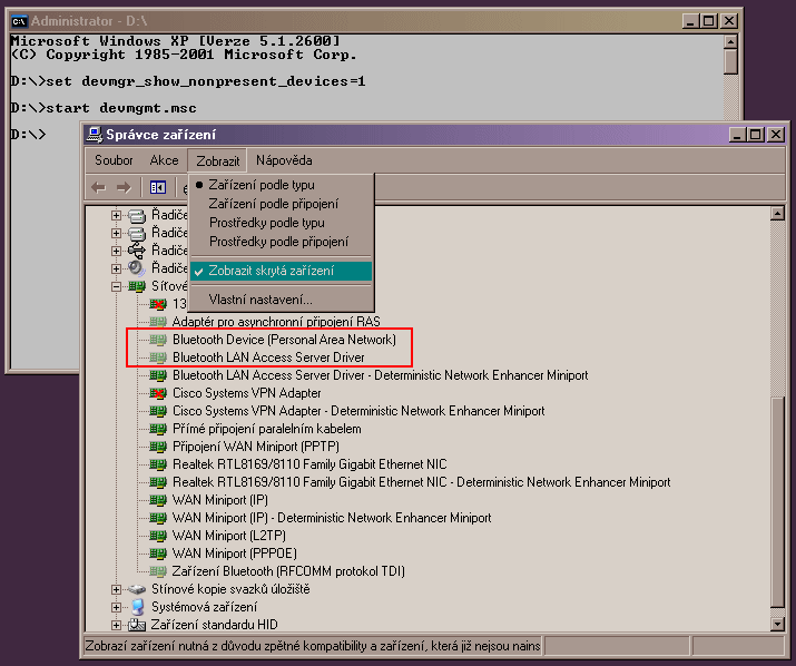

po tvých pokusech doporučuju nejdřív odpojit wifi adaptér a odinstalovat neúspěšně instalované drivery. do příkazového řádku nakopíruješ a spustíš:
set devmgr_show_nonpresent_devices=1
start devmgmt.msc
- otevře se ti správce zařízení, dáš v menu zobrazit skryté položky a odstraníš je.
- pak nainstaluješ driver chipsetu základní desky.
- až nakonec nainstaluješ správný driver wifi. jestli je to usb, podívej se do manuálu, nejspíš se připojují po instalaci.
