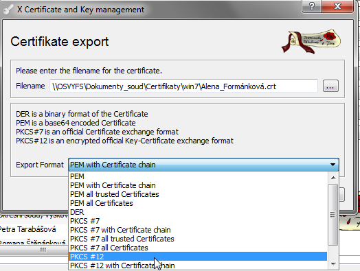

Ja to resim pres nastroj XCA
xca.sourceforge.net
Tam to funguje spolehlive. Vyexportuju certifikát z WinXP, naimportuju jako PK12 do XCA, vyexportuju a naimportuju do Win7.
Melo by to jit pomoci tohoto nastroje i pres prikazovy radek...
Jinak komplet popis toho XCA primo od Postsignum je zde:
oprava.pdf
Ano pánové, postupoval jsem i pomocí postsignum a programu XCA.Dostal jsem se až nakonec, ale jak jsem chtěl exportovat do formátu PKCS#12, tato možnost tam nebyla.Byla pouze možnost PKCS#7.A to jsem zkoušel i verzi 0.8.1 i 0.9.1.Nešlo to ani u jedné.

A importovat musis primo pres volbu v programu - Import PFX.
díky za radu, zrovna jsem si nad tím lámala hlavu a XCA pomohlo:)
