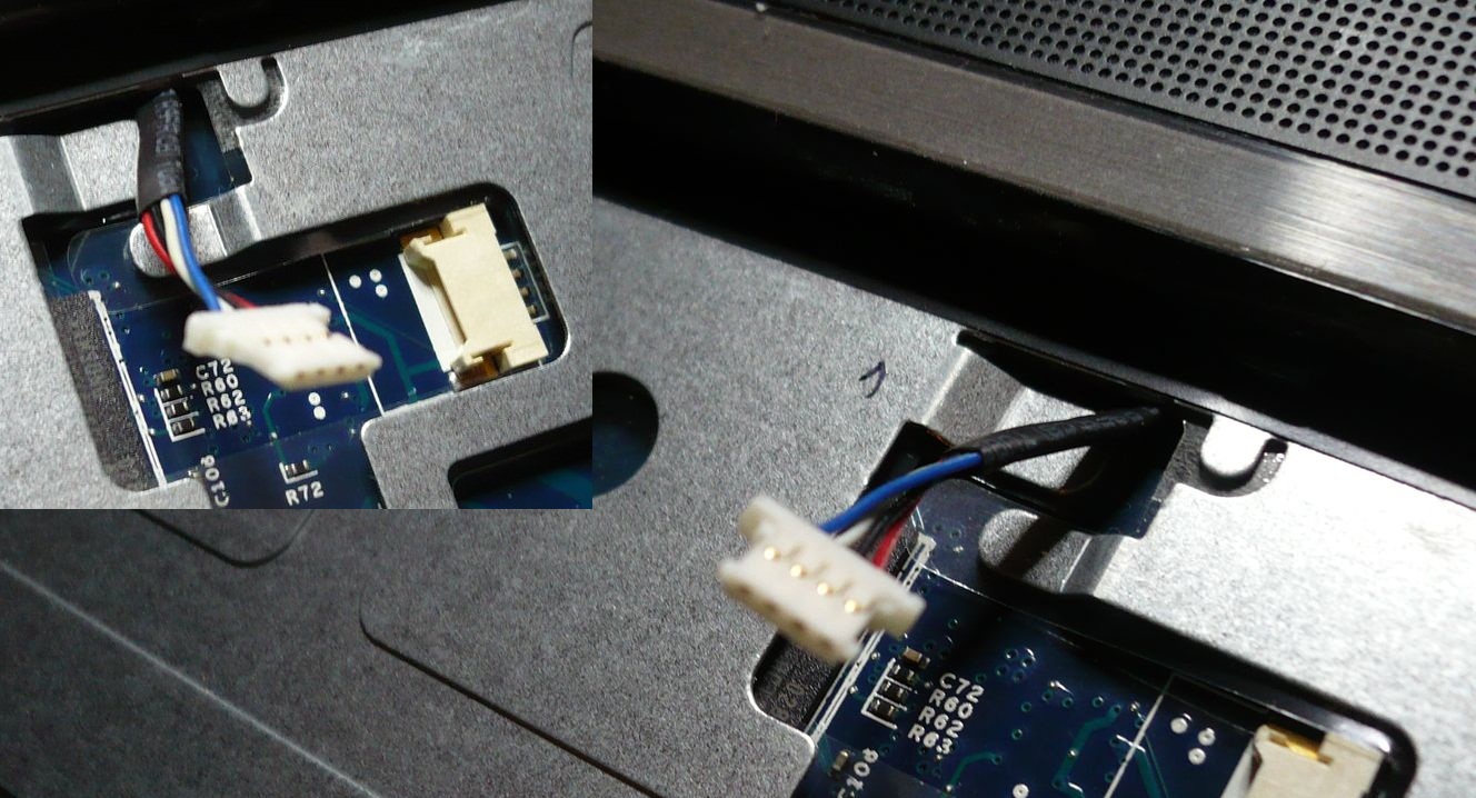

Mám ACER Aspire 7741G-374G50Bnkk, který nemá v základu Bluetooth.
Ze starého notebooku mi zbyl bluetooth modul, který jsem do něj také dodatečně montoval, ale je tam trochu jiný konektor.
Bohužel jsem nikde nenašel servisní manuál a tak prosím o pár informací (třeba od někoho, kdo se v tomto typu notebooků už hrabal):

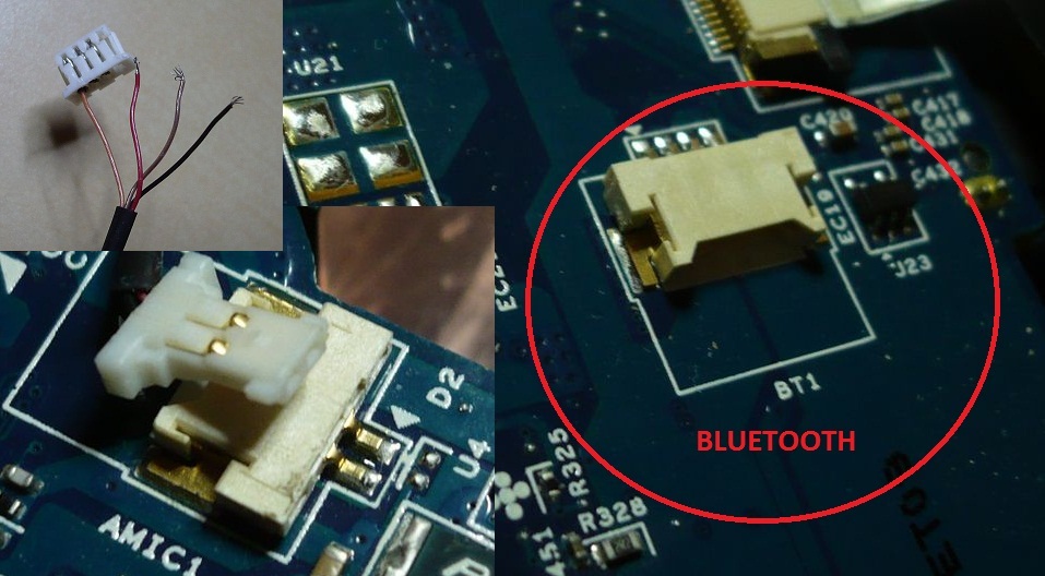

1) Je konektor BT1 na Bluetooth?
2) Jaká to je typ konektoru?
3) Mohu bez obav zapojit kabely stejně, jak byly na originálním konektoru? Je nějaká konvence pro bluetooth konektory na deskách?

konvence myslim neni, k zapojeniu ti mozno pomoze prvy obrazok tuto je tam aj enlarge http://www.eba…

No, proto sem píšu, abych ten notebook neodpálil. Díky za odkaz, je to ten konektor. Na desce je je…

Uff tak to bude problem, tych typov je totiz milion vypadaju vsetky skoro stejne a garantovane do se…
MM.. 05.01.2012 00:08
Častá prax je taká, Bluetooth modul je "zavesený" na USB radiči. Sú 4 vodiče, Ucc a GND identifikuje…
Joseph 05.01.2012 07:45
Joseph
Přehozením datových usb vodičů mezi sebou by nic odpálit neměl, povedlo se mi to párkrát. zařízení s… poslední
MM_tank 05.01.2012 08:07
MM_tank
Uff tak to bude problem, tych typov je totiz milion vypadaju vsetky skoro stejne a garantovane do seba ziadny iny nepasuje :) A ani to nezozenies vyrobcovia to objednavaju po tisicoch orvno od vyrobcu. Asi to bude nieco z tohoto http://www.molex.com/molex/products/group?key=wire _to_board_connectors&channel=products ale tazko povedat, neviem ci to je vobec molex a ak je tak ktory z nich. Nebude lepsie kupit si rovno ten modul aj s kablom za 12$ z ebay alebo skusit sa popytat v acer servise ci ti nepredaju kablik alebo lepsie hned aj ten modul?
Častá prax je taká, Bluetooth modul je "zavesený" na USB radiči. Sú 4 vodiče, Ucc a GND identifikuješ pomerne jednoducho. Datové sú 2, D-, D+.
Počas pokusu určiť ktorý je ktorý, zaradíš ochranné odpory cca 500 Ohm ?, odhadujem že 10 mA by na komunikáciu mal postačiť, skúsiš co to urobí ...
Ak system zariadenie nerozpozná, skúsiš prehodiť vodiče ... Ak zariadenie bude rozpoznané, vyhral si, odpory odstrániš.
Ak neco posekáš, odpáliš USB port ktorý stejne neni z vonku prístupný, teda nic hrozné sa nestane.
Dúfaj že iba tento jeden USB port.
Přehozením datových usb vodičů mezi sebou by nic odpálit neměl, povedlo se mi to párkrát. zařízení se akorát vůbec nenajde.Horší pokud by přehodil napájecí. GND bych pro jistotu ověřil měřákem při odpojeném ntb a vytáhlé baterii "na kostře".
