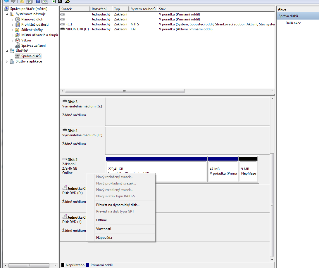

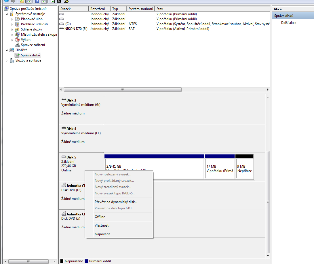

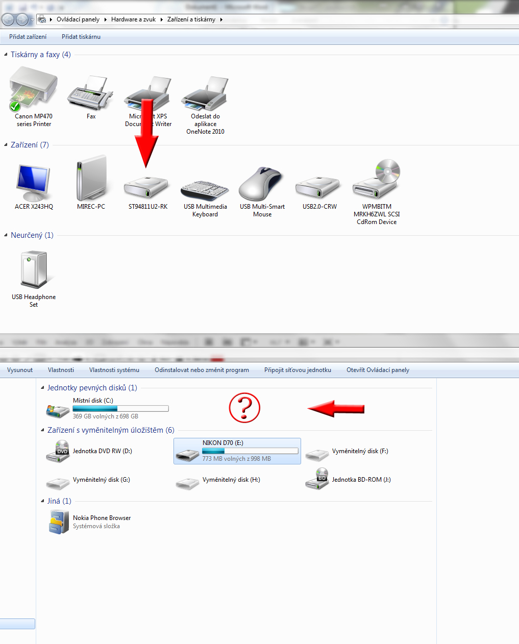

[http://pc.poradna.net/file/view/8010-hhh-jpg] nový

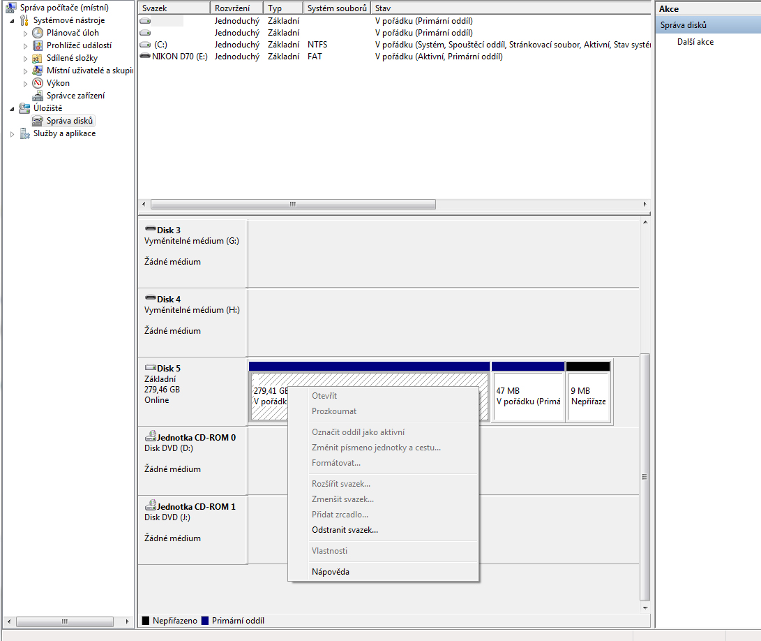

[http://pc.poradna.net/file/view/8011-gfg-jpg] nový

Vždyť to nemá písmeno. Klikni do těch oddílů pravým myšem, co je ve vlastnostech? nový

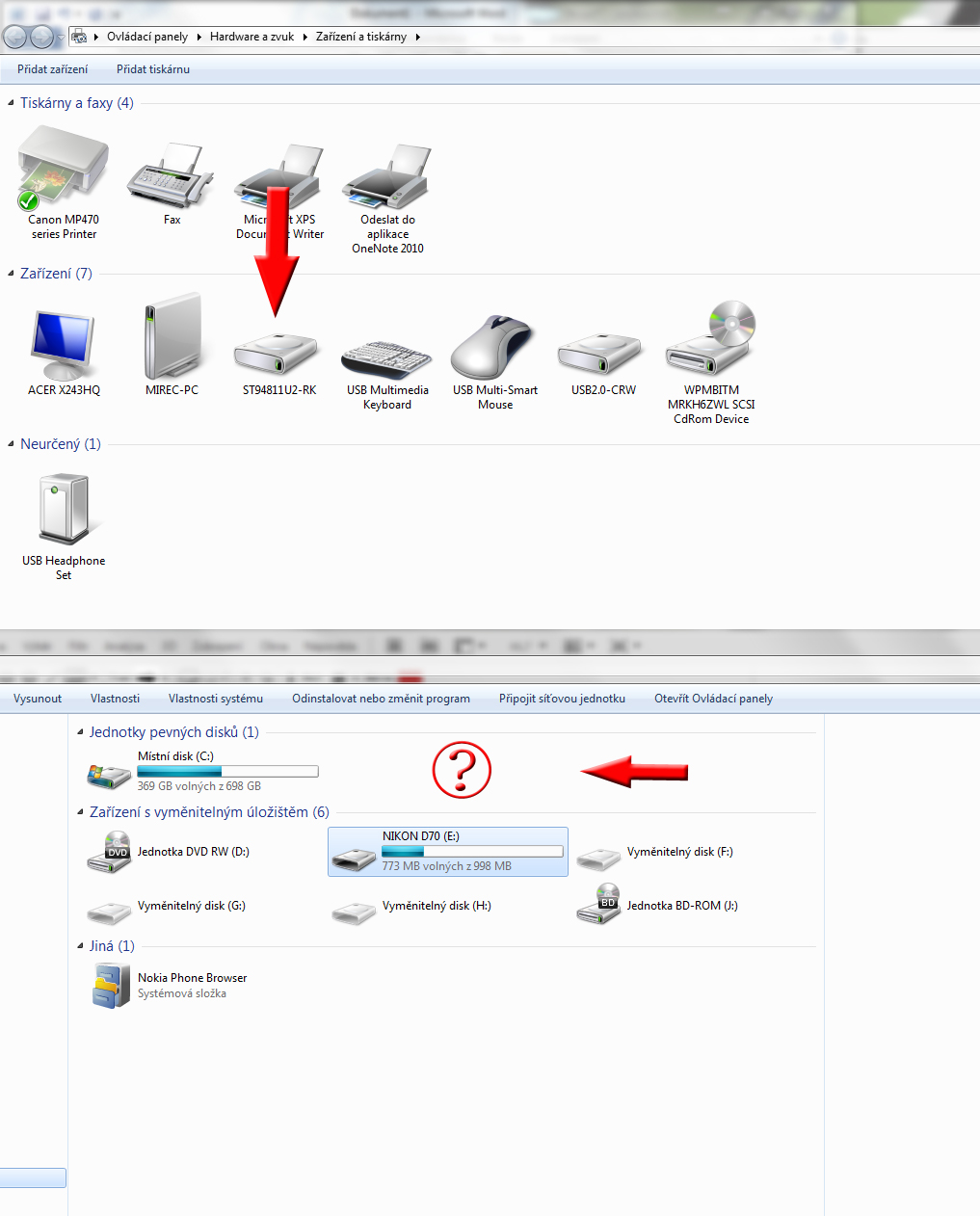

[http://pc.poradna.net/file/view/8012-hgh-jpg] nový

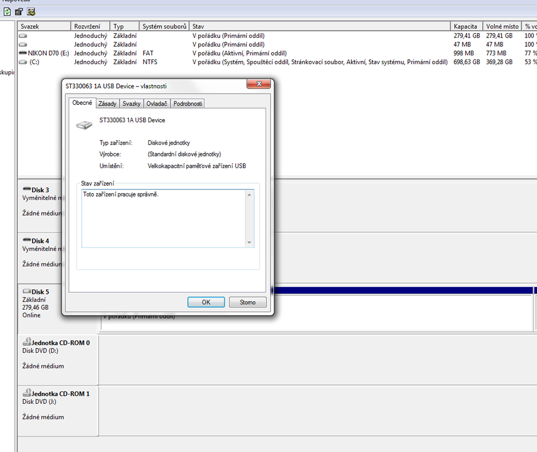

[http://pc.poradna.net/file/view/8013-kkk-jpg] nový

Stačí dialogové okno, které se objeví, když dáš "Vlastnosti". Ofotíš ho stiskem Alt + PrintScreen. nový

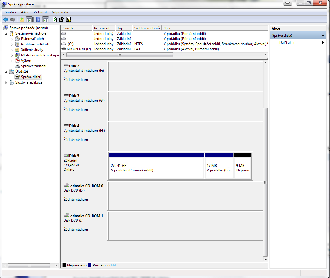

[http://pc.poradna.net/file/view/8014-kkk-jpg] nový

Podle tohoto screenu je ten disk prázdný. Kapacita a Volné místo jsou stejné, navíc se nezobrazuje ž… nový

je ten disk rozebíratelný? kvůli lepšímu přímému připojení do pc. divné je že recuva nic nevidí, kdy… poslední

Podle tohoto screenu je ten disk prázdný. Kapacita a Volné místo jsou stejné, navíc se nezobrazuje žádný systém souborů.
jak píšeš - není naformátovaný, proto se mu nepřiřadí písmeno.
tazatel by se měl rozpomenout jestli na něm něco bylo: v tom případě na něj poštvat testdisk nebo recuvu, a začít pátrat po datech.
asi bych to zkusil vrazit k jinému pc, jestli se v něm zobrazí něco nadějnějšího.
divné je že recuva nic nevidí, když správa disků normálně jo. ale recuva se zaměřuje na soubory, je možné že ten oddíl chce nejdřív vidět.
pro lepší orientaci odpoj fyzicky tu čtečku karet co tam máš, a už sem nedávej žádné strašlivé jpg printscreeny.
testdisk se spouští z bootovacího cd, používá se hlavně pro obnovu celých oddílů, což by stačilo.
