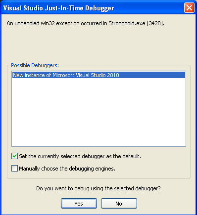

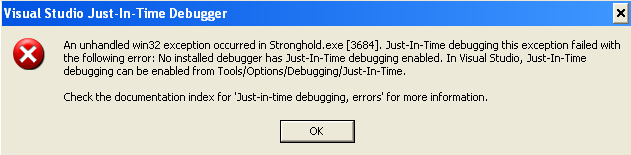

chtěl bych požádat o radu. Po obrovské námaze se mi podařilo asi po roce najít hru Stronghold, kterou jsem později nainstaloval a nějakou dobu hrál. Během hry se mi jednou nebo dvakrát stalo, že se hra zasekla (připadá mi, že hra běží dál, ale jen se sekne obraz) a vyskočilo okno programu Visual Studio 2010 (používám ho k programování v C#) a jeho funkce Just-In-Time-Debugger. Když jsem debugger odmítl, tak se hra vypnula. Po novém spuštění jsem ale mohl hrát bez jakéhokoliv problému dál. Dospěl jsem ve hře dál (konkrétně k misi 14), kde se mi tato hláška objevuje pokaždé v naprosto stejné chvíli. Podíval jsem se do Visual Studia a v nastavení jsem se pokusil debugger nějak deaktivovat. Bohužel jsem našel jen 3 možnosti, které debugger sleduje. Všechny jsem "odklikl" a od té doby se objevuje chybové hlášení. Za malou chvíli Vám přiložím screeny obou hlášek.
1. obrázek při aktivním Just-In-Time
2. při deaktivování Just-In-Time
Třeba to pomůže msdn.microsoft.com
Právě to, co tam píší, jsem zkusil a vyhodí to tu hlášku z 2. obrázku..
