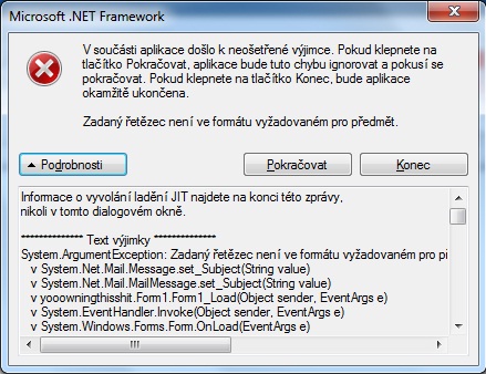

Ve spustenem programu dochazi k chybe, podle chyboveho hlaseni jde o neco spolecneho s mailem. Pokud…
Jan Fiala 09.01.2012 19:20

Jen tipuju, ale pokud to dělá "samo od sebe", podle těch málo podaných informací to vypadá na chybu…
Pokud nema kamarad spusteny nejaky mailovy program, ktery chybu zpusobuje, zrejme tam bude nejaky spyware, ktery bude odesilat maily.
Jen tipuju, ale pokud to dělá "samo od sebe", podle těch málo podaných informací to vypadá na chybu při odesílání e-mailové zprávy. Zkontroloval bych to na spyware a viry, jestli se tam o něco nesnaží nějaký spamovací program, zřejmě nějaký nepovedený, když to neumí poslat bez chyby.
Zkousel jsi kontrolu PC na spyware a viry?
Programy, ktere se spousti po startu najdes napr. v seznamu programu v utilite MSConfig (Start / Spustit, pripadne Win+R a napsat MSConfig)
Musis ale vedet, co ktery program dela.
Takze napred proved kontrola na viry a spyware. Muzes pouzit i HijackThis. Vytvoreny log vlozis na tu samou stranku dole a prectes si, co ti vlastne bezi a o co jde.

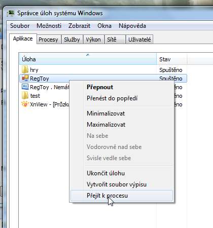

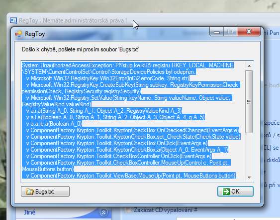

nejprve si zjisti, který program obsluhuje okno (windowstation).
záměrně jsem ti vytvořil konfliktní situaci, kdy systém nepovolí:
[8107-chyba-jpg]
vím, co to je za proces, ty u svého nevíš, zjisti kterému procesu okno patří (dělám nejjednodušší způsob, který nepředpokládá rafinovanost)
otevři si správce úloh a přepni na proces
[8108-proces-jpg]
tak zjistíš proces, který obsluhuje chybovou hlášku a potažmo i chybu způsobuje.
