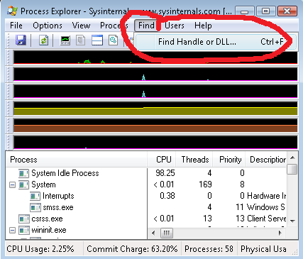

stáhněte si http://technet.microsoft.com/cs-cz/sysinternals/bb 896653%28en-us%29.aspx V programu kli…

view.php ale nejsem si jistá zda je to to co jste potřeboval
theweb 12.01.2012 18:59
theweb
Je to přesně ono, co jsem chtěl vědět (lední brtník už věděl přede mnou, kde je problém). Máte nějak…

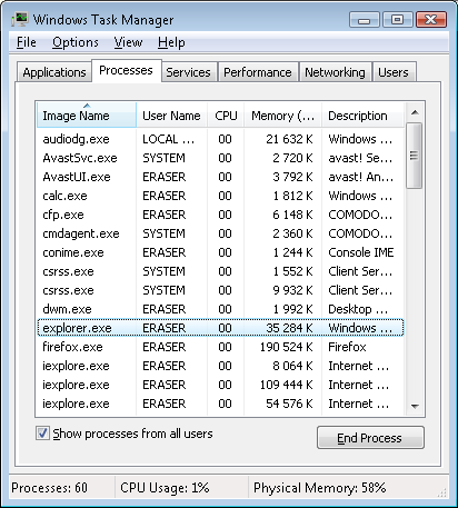

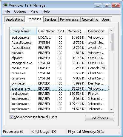

Máte nějaký souborový manažer třeba totalcommander? Pokud ne stáhněte si ho a spusťte.
www.ghisler.com
Pak Spusťte správce úloh. Vyberte daný proces jako na obrázku a kliknete na end process (Vy tam asi máte ukončit proces, nebo něco podobného).
[http://pc.poradna.net/file/view/8071-spravce-png]
Pak v totalcommanderu zkuste smazat soubor.
Předpokládám že se povedlo, a nyní kliknete ve správci úloh na soubor, nová úloha (spustit) a vyberete explorer (asi bude na C:\WINDOWS\explorer.exe)
