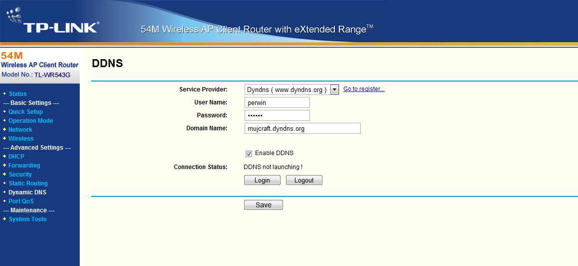

Pak jsem šel do svého routeru a zadal do Dynamic DNS přihlašovací údaje + zaregistrovanou doménu.
[http://pc.poradna.net/file/view/8113-not-launching -png]
Ale stále mi to hlásí DDNS not launching !
Pak jsem se koukal do LOGu na routeru, a tam to píše:
dyndns : get wanipmask error
Nevíte někdo, co s tím, a jak to případně správně nastavit?

Schvalenie domeny vo free programe trva aj par dni. Musis pockat.

Ono je tu už asi 3 týdny.

Tak potom nemas schvalenu asi tu domenu. Mozes vyskusat softwaroveho dyndns klienta na svojom pc, ci…

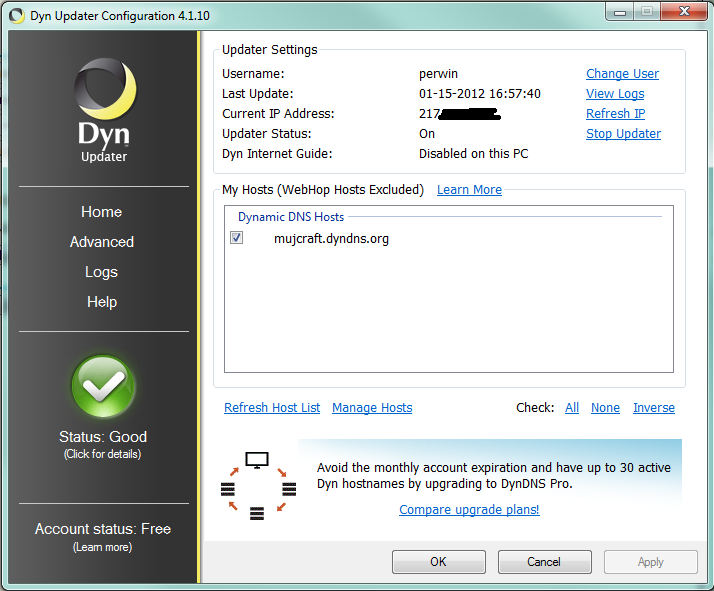

Zde: windows jsem stáhnul klienta a připojil k účtu. [http://pc.poradna.net/file/view/8114-dynupdate…

No JO. Iba si neuviedol jednu drobnosť. Tak náhodou, zda není si schovaný za IP adresou svojho provi…
