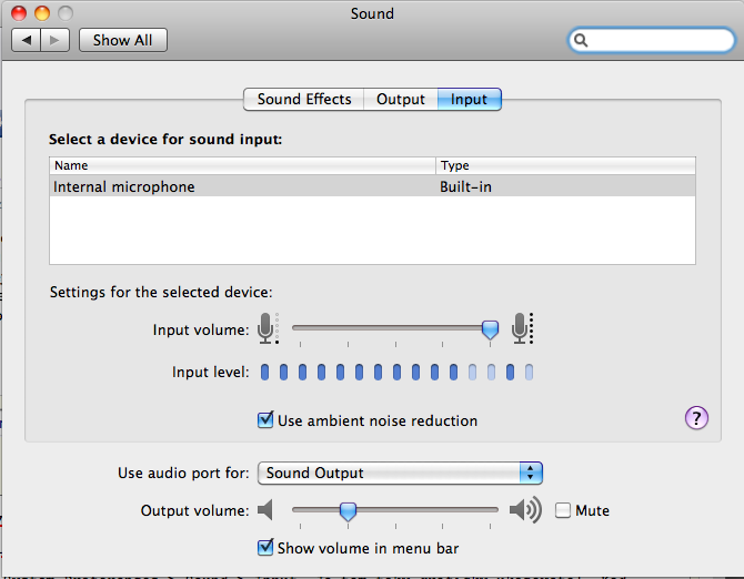

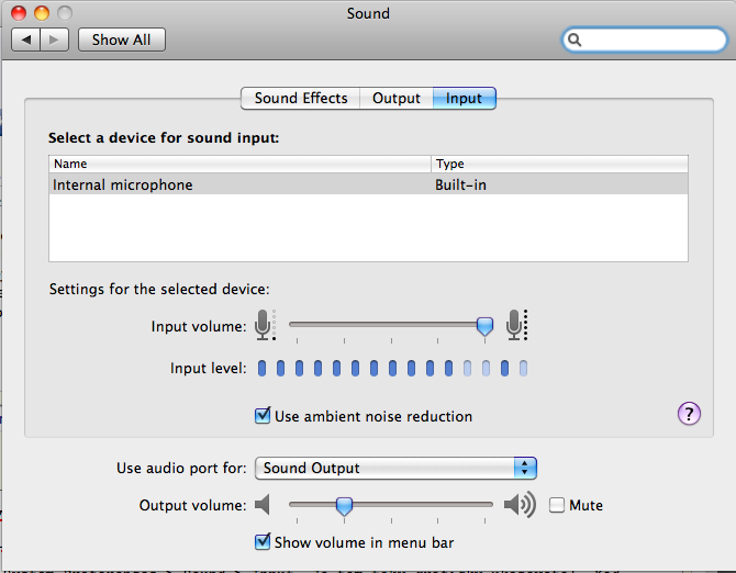

inak mikrofon je mozne overit aj v System Preferences > Sound > Input. Je tam taky graficky ukazovatel. Ked zacnes rozpravat, tak by sa mal naplnit podla intenzity. Vid obrazok:
[img=/file/view/8136-input-level-png]8136-input-level-png[/img]
ano ten mikrofon som uz nastavila to funguje, dakujem, ale ten zvuk v sluchatkach stale rovnako, z reprakov ide vsetko krasne ale ako nahle zapojim sluchata zvuk sa stlmi, a vo filme hlasy nepocut len sustanie a ak zacne hrat hudba to pocut :D sama nechapem a nejde to len v VLC playeri aj v ITUNES aj v prekhravacoch na nete, tak netusim... :(

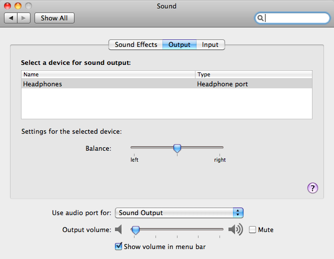

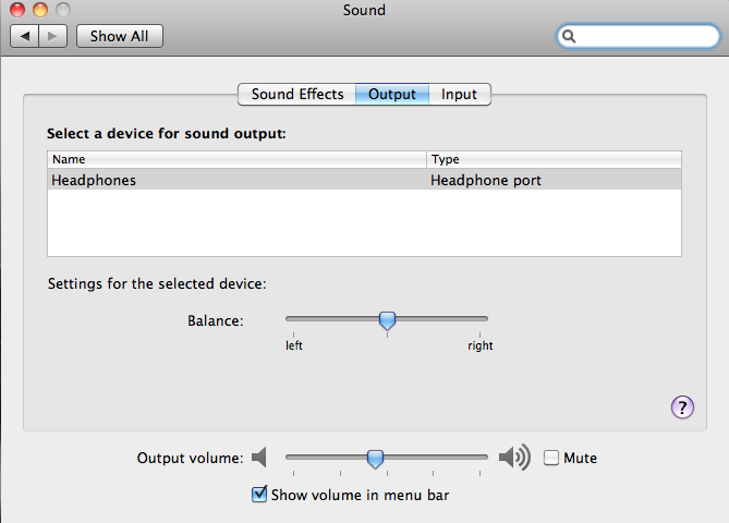

a ako vyzera nastavenie vystupu? ja to mam takto (treba mat pocas toho zapojene sluchadla):
[img=/file/view/8144-sound-output-png]http://pc.poradna.net/file/view/8144-sound-output- png[/img]
output volume samozrejme podla potreby, dolezite je, aby "Use audio port for:" bolo "sound output", kedze dany port moze sluzit aj na pripojenie externeho mikrofonu.
ja takto : ja tam vobec nemam kolonku " use audio port for " o som si vsimla uz minule ked som skusala najst na nete nejake nastavenia, vsetci ludia to tam maju, nechapem preco ja nie
aka je to verzia OS X? Ja mam Snow Leopard, tak mozno Lion to uz nema.
este nemam lion mam OS X 10.6.8 hmm ale praveze kazdy tam tu ponuku ma len ja nie tak netusm :(
