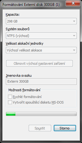

Mám 2,5" 320GB USB2 HDD od WD a poslední dobou se nějak často objevovala po připojení hláška s doporučením kontroly disku a to i když disk před fyzickým odpojení "bezpečně odebírám". Po kontrole se tak jednou z 10 spuštění stalo, že našel nějakou chybu. Jinak disk ale fungoval, jen se mi zdál nějaký pomalejší. K disku jsem se choval slušně. Žádné bouchání apod.
Zazálohoval jsem z něho data (cca 170GB trvalo několik hodin) a spustil plné formátování. Formátování už jede 16 hodin a je tak na 15%. Disk byl původně od výrobce připojen na USB kabelem přes jeden USB port a teď je připojen přes dvojitý kabel tj. data + posílení napájení. Formát NTFS(výchozí) běží na PC s W7.

Anketa je zbytocna, tw ti uz povedal, kontrola disku sa robi zasadne utilitou od vyrobcu, vacsinaa vyrobcov ma short a long test, vyber najprv short ak uz tam dostanes chybovu hlasku, ze disk je vadny mozes ho reklamovat/vyhodit. Ak prejde short testom, ale zlyha na long je mozne, ze sa bude este dat pouzivat na nedolezite data.
Posledna moznost je prepis tymi 0, vyrobcovia to oznacuju casto ako low level format, obcas sa stnae, ze po tomto formatovani je disk este chvilu funkcny.
V kazdom pripade by som mu uz neveril, jak zacne blbnut raz bude uz stale.
