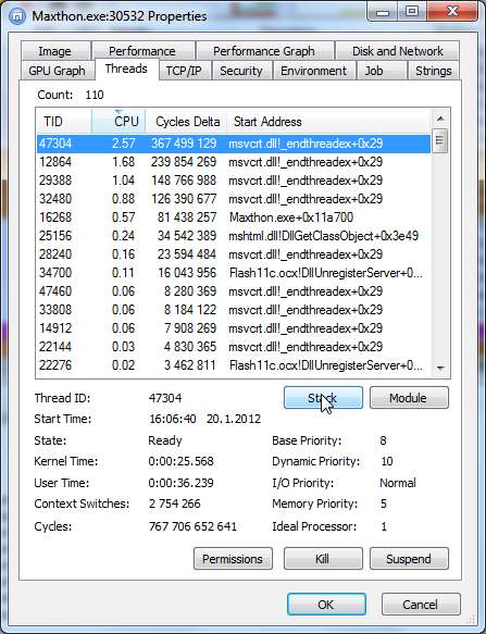

když to nejde procesně, půjde to systémově
process explorer
ukonči firefrfňu
vlastnosti procesu firefox.exe
patrně ti tam nechrčí disk, ale proces vyťěžuje cpu
[8162-pe-jpg]
karta vlákna seřadíš podle cpu a vybereš zaseklé vlákno
klikneš na zásobník a okopíruješ sem obsah.
pak vlákno killni.
