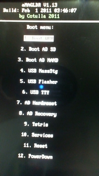

3) Pokud je mi známo, tak v případě použití Androidu na HD2 se nejčastěji používá MAGDLR. Zkusme - restartuje telefon a po probliknutí loga by se měl zobrazit MAGDLR, který bude načítat Android (černá obrazovka s textem, v záhlaví je napsáno aMAGDLR...). Ihned po naskočení této obrazovky, ještě než se začne v okně něco vypisovat, podržte tlačítko napájení (úplně vpravo). Měl byste se dostat sem:
Pomocí tlačítek pro ovládání hlasitosti popojeďte na AD Recovery a stiskněte tlačítko pro přijetí hovoru (úplně vlevo). Měl by najet ClockworkMod. Zde popojeďte pomocí tlačítek hlasitosti na položku wipe data/factory reset a stiskněte tlačítko pro příjem hovoru. Poté potvrďte. Po provedení zvolte reboot system now. Po restartu byste měl docílit smazání uživatelských dat.
