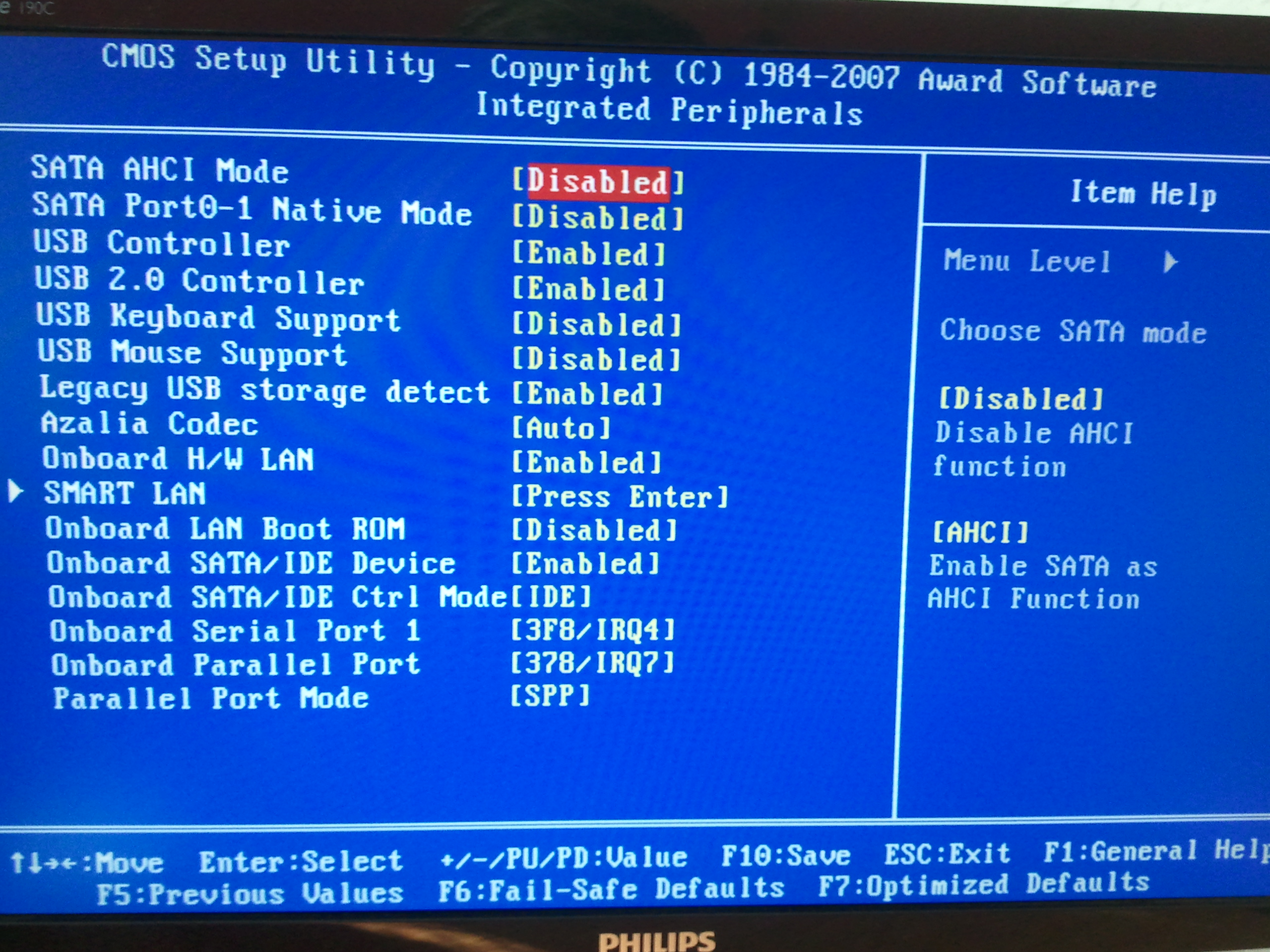

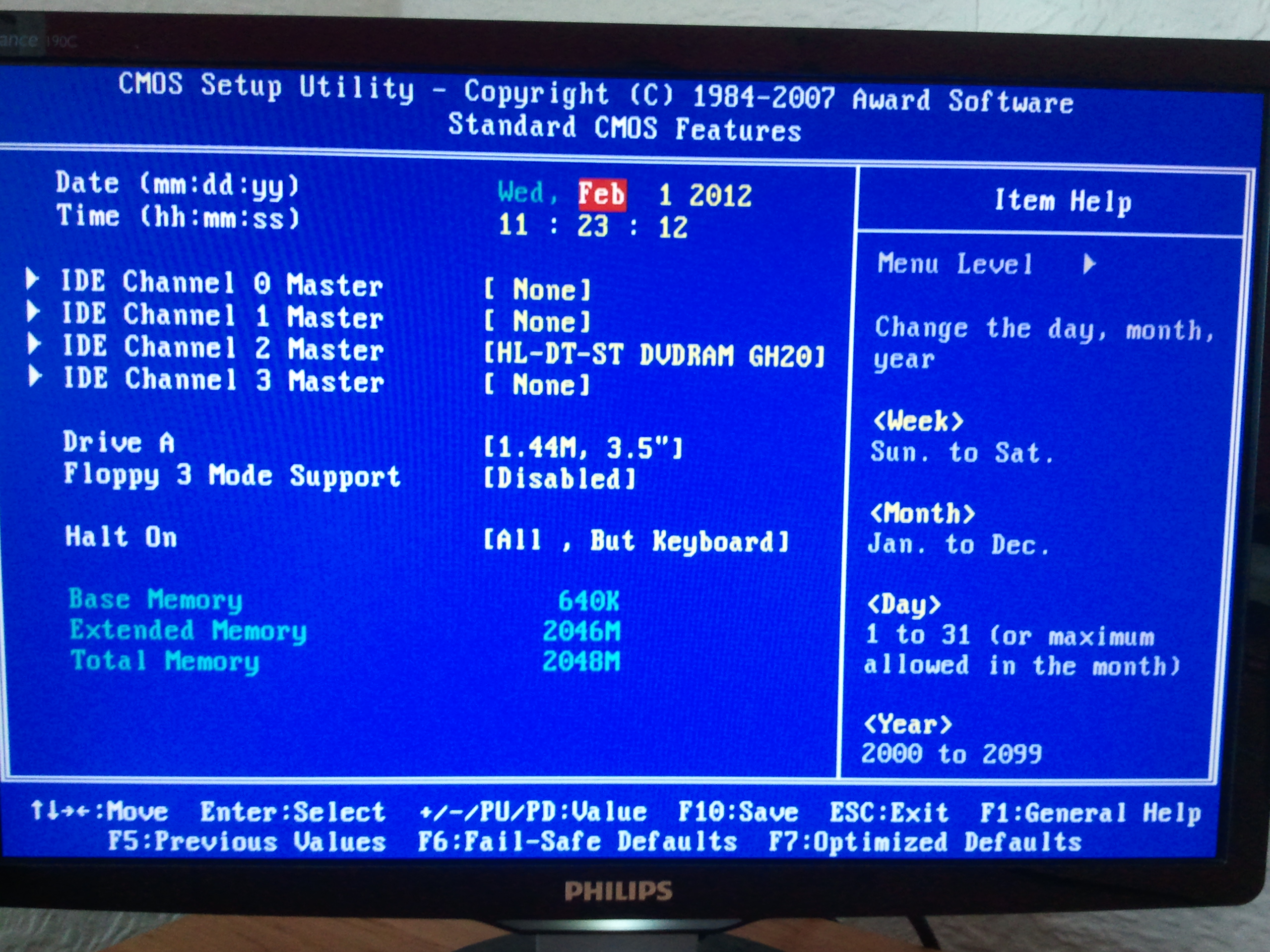

Zdravim,

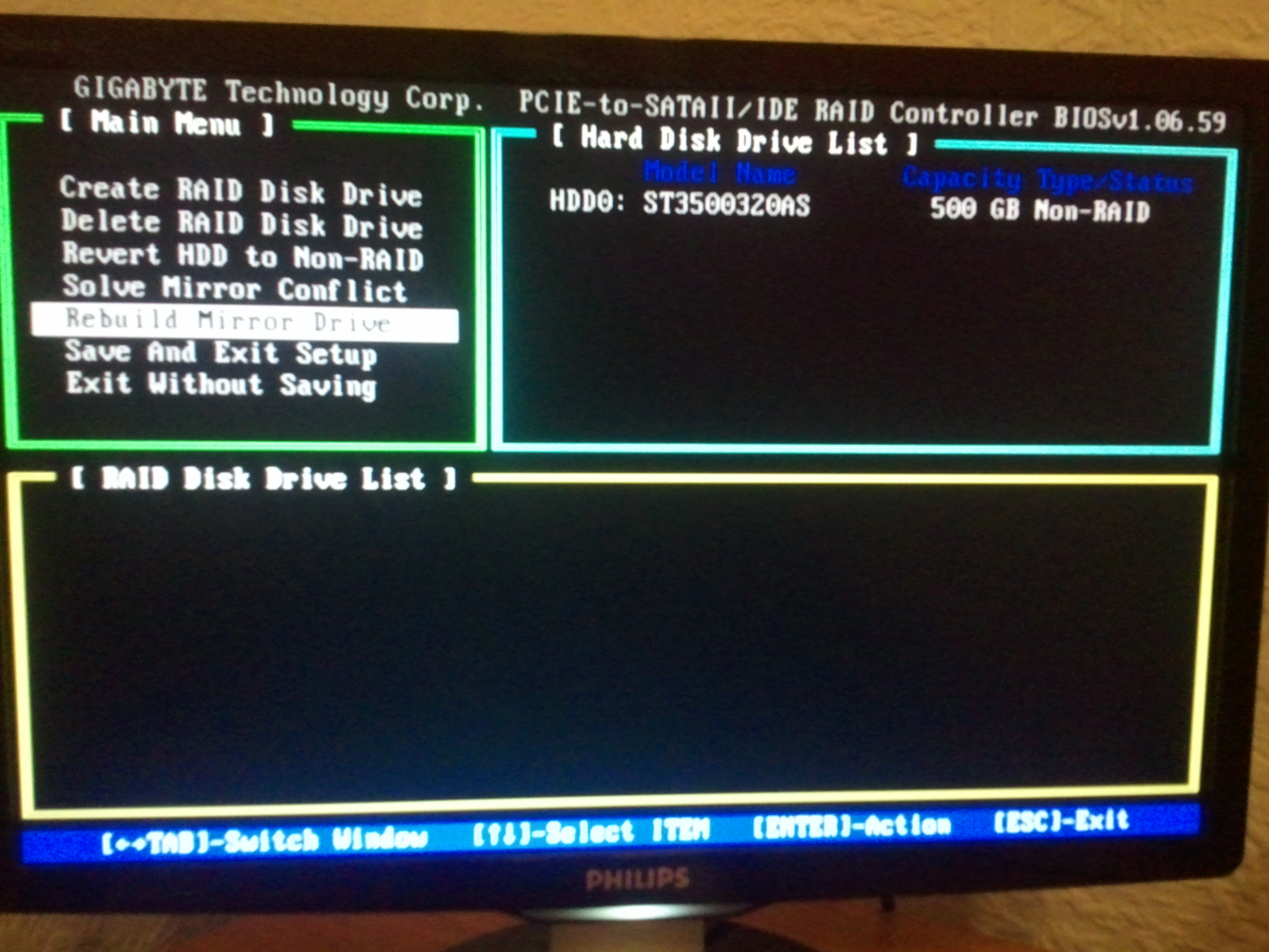

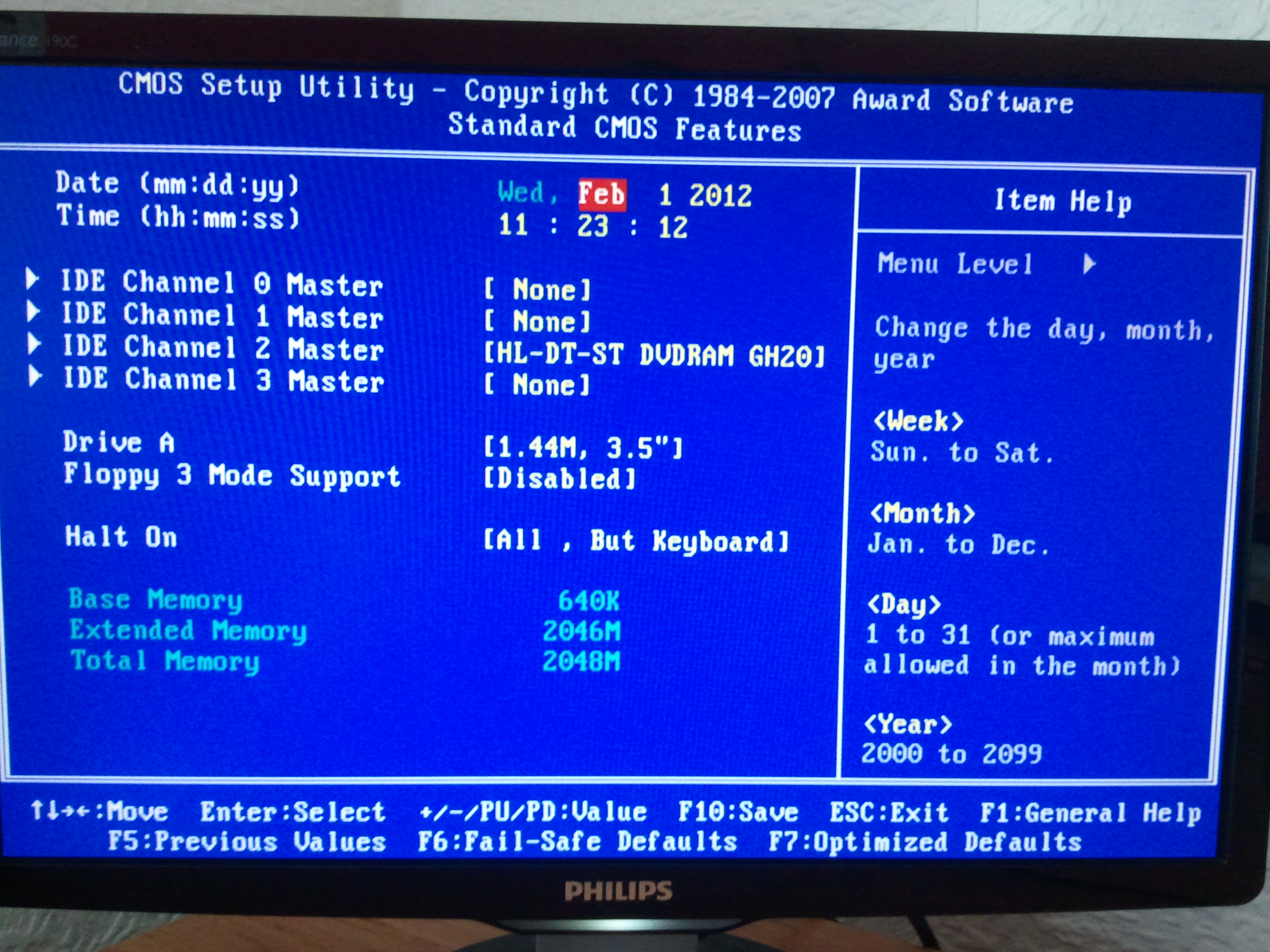

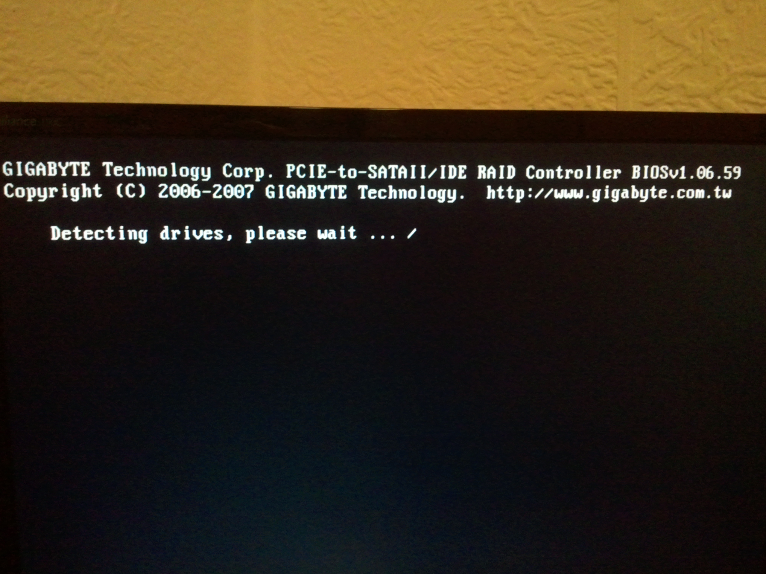

mam takovy problem, dostal jsem starsi pouzity pocitac od otce z prace..Pc jsem doma preinstaloval, byly tam Xp a instaloval jsem tam znova xp, pri instalaci nastal problem, ze instalce nenalezla zadne disky, to jsem vyresil tim, ze jsem v Biosu nastavil native sata na disable, podle navodu co jsem nasel na netu, xp se pak normalne nainstalovaly..ALE otec omylem smazal pri spousteni pc nejaky mirror hdd1, viz. obrazek c.1,(to co je na obrazku c.1 je momentalni stav, co se pise, pred tim tam byl nejaky mirror hdd1) od te doby je pocitac pomaly a pri startu pc se pise to co je na obrazku c.2, ta detecke disku probiha asi 4min a pak se pocitac normalne spusti,ale je strasne pomaly, na to, ze to je dvoujadrovy procesor 2.4 hz a ma 2 gigovou ramku..potreboval bych poradit jak to dat do poradku, pripadne co nastavit v tom Raid nebo v bisou, aby pc jelo normalne...jinak po Hw strance je pc zcela bez problemu, pred preinstalaci xp,vse slapalo perfektne.
Predem dekuji za Vase odpovedi
Pravdepodobne tam mas nastavene raid pole, pokial mas v pc len jeden disk musis toto pole mazat, ina…

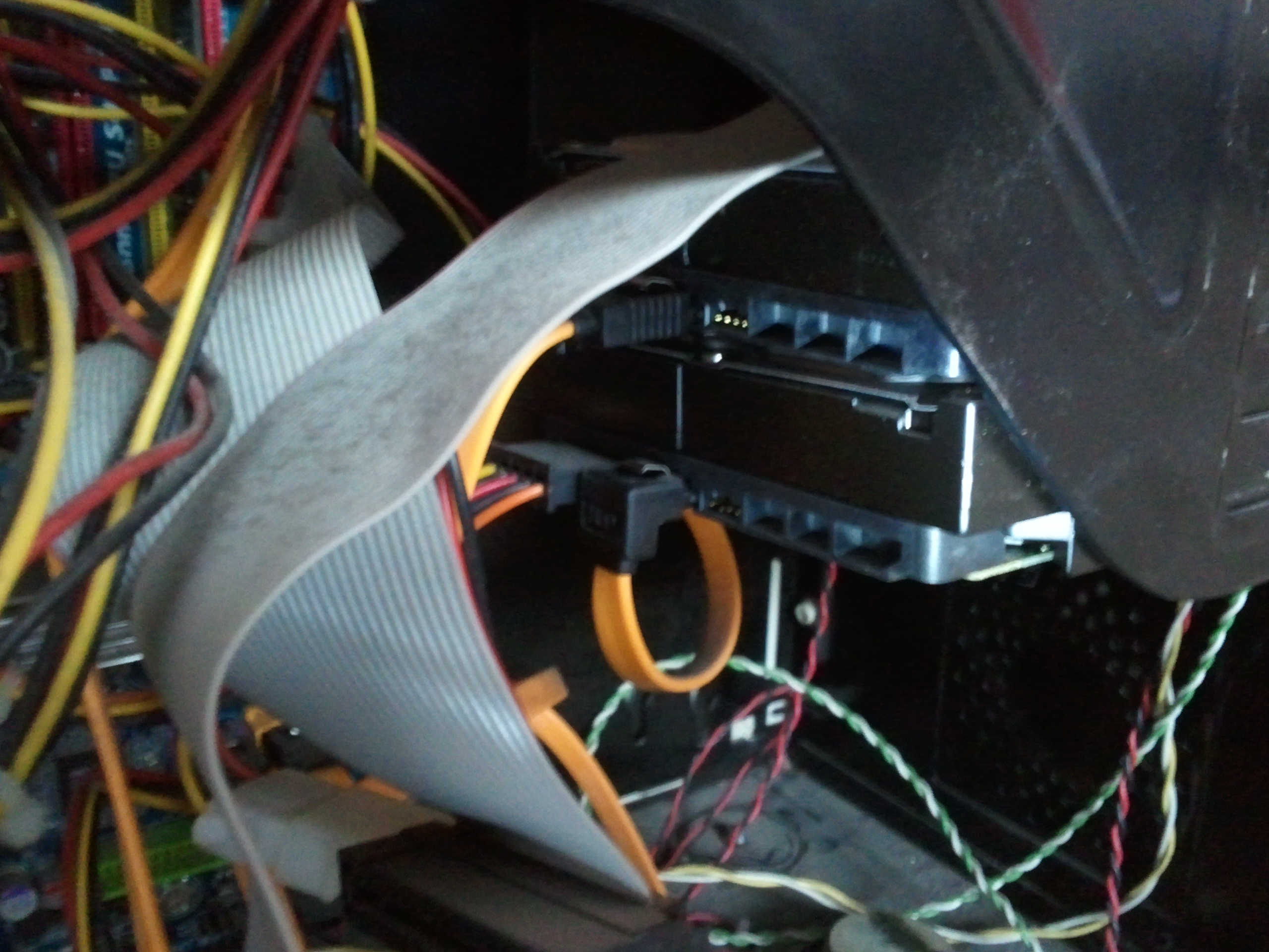

Pocitac jsem ted rozdelal a pokud se nemylim, tak tam jsou 2 disky...

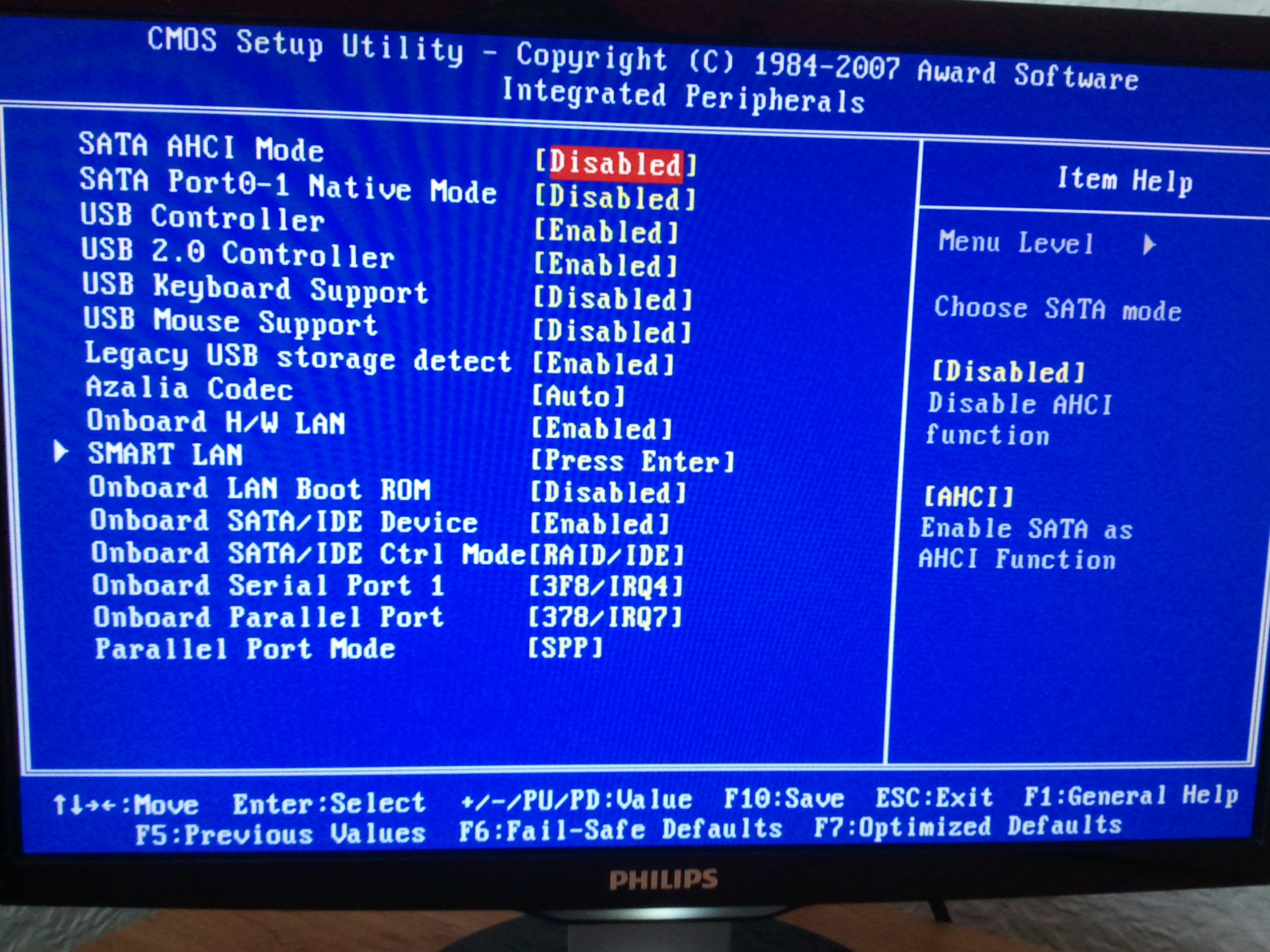

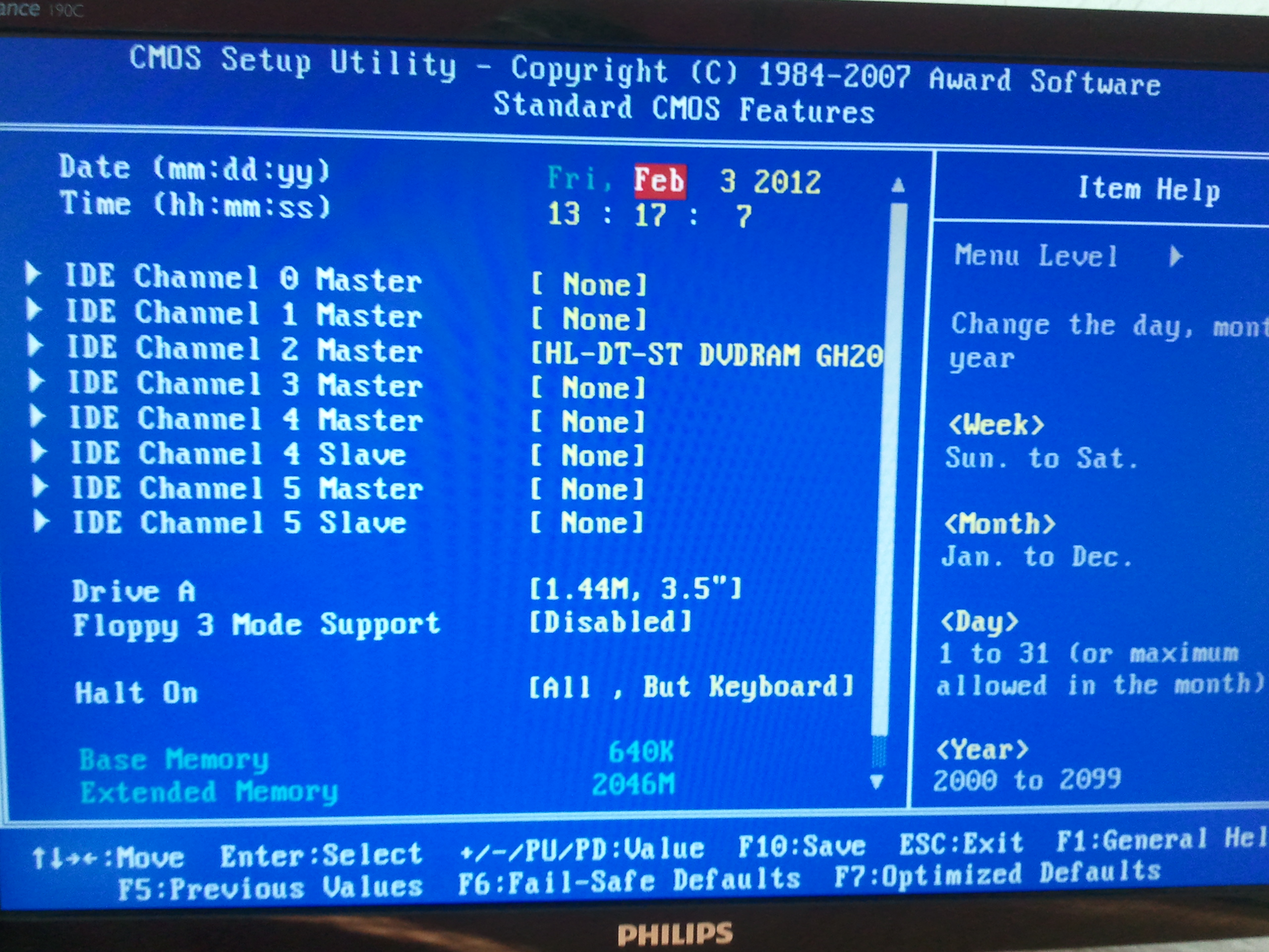

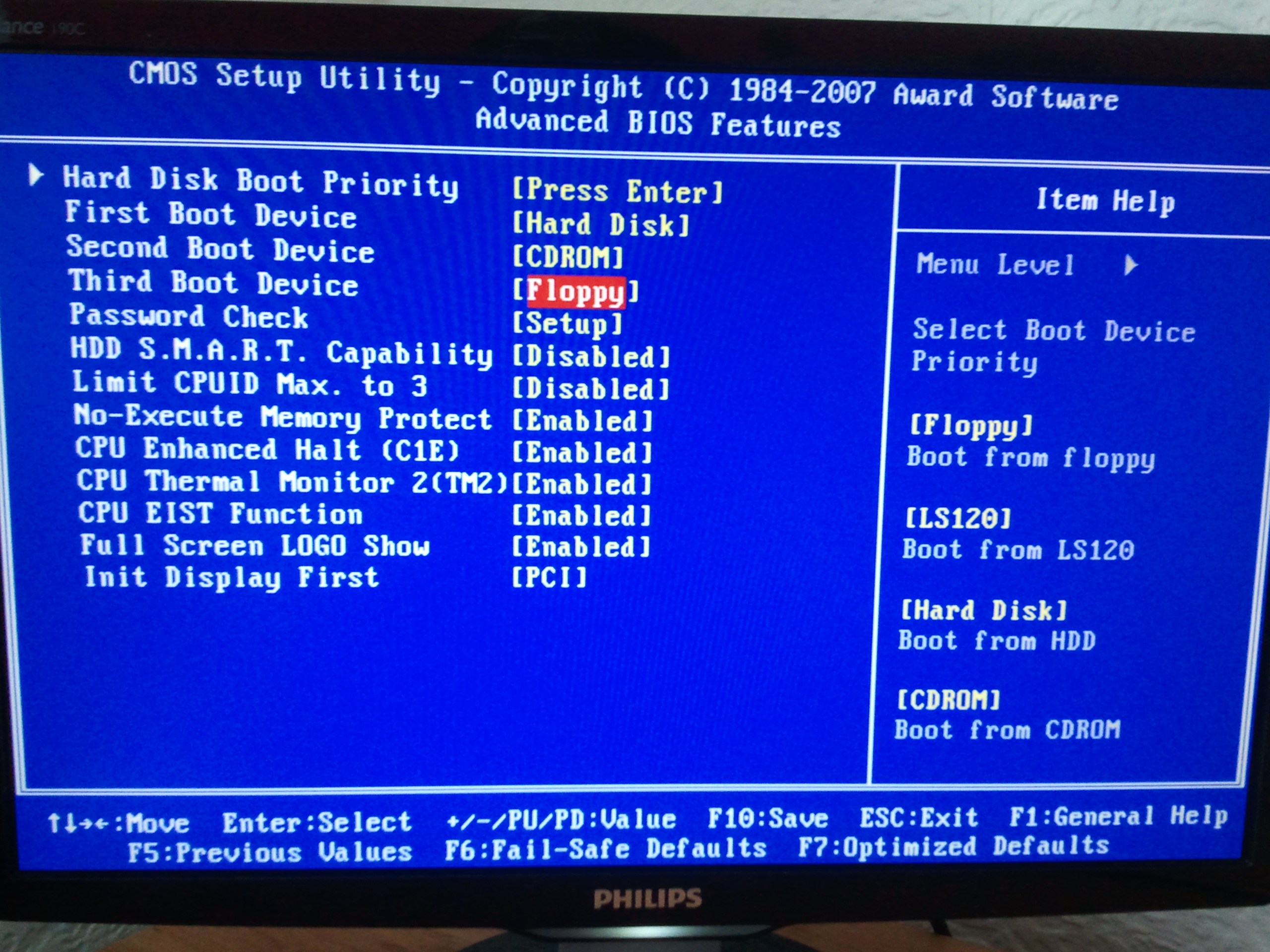

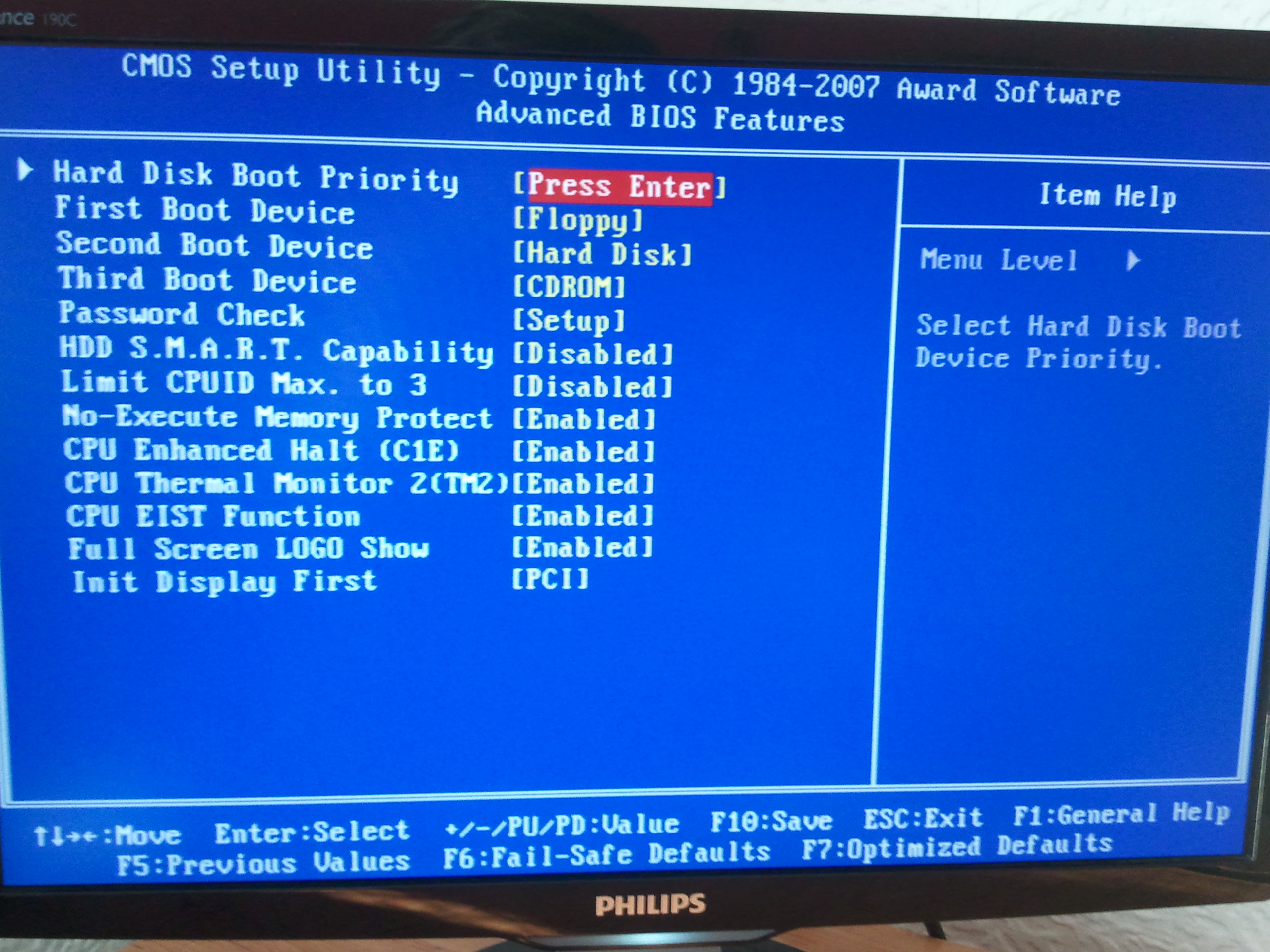

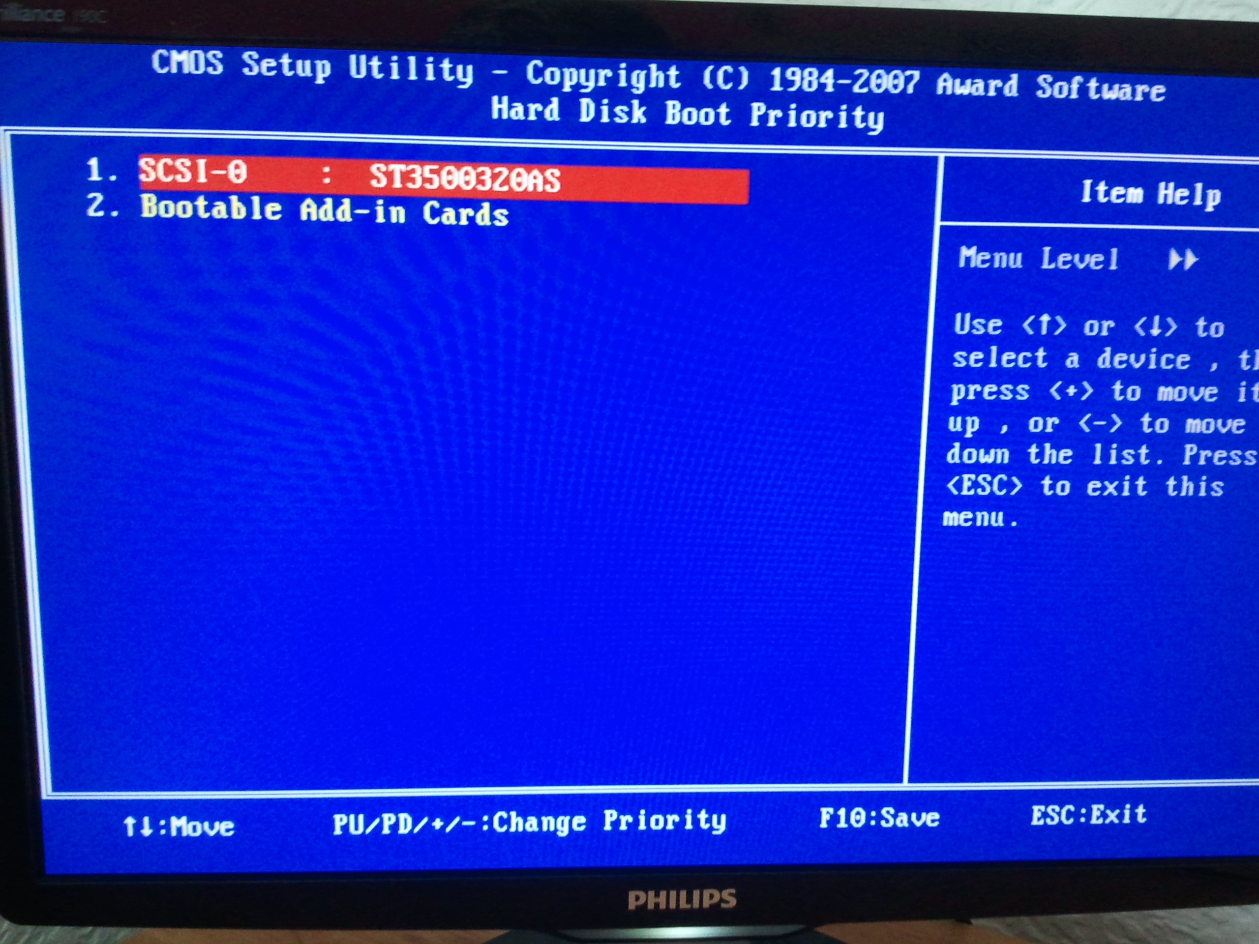

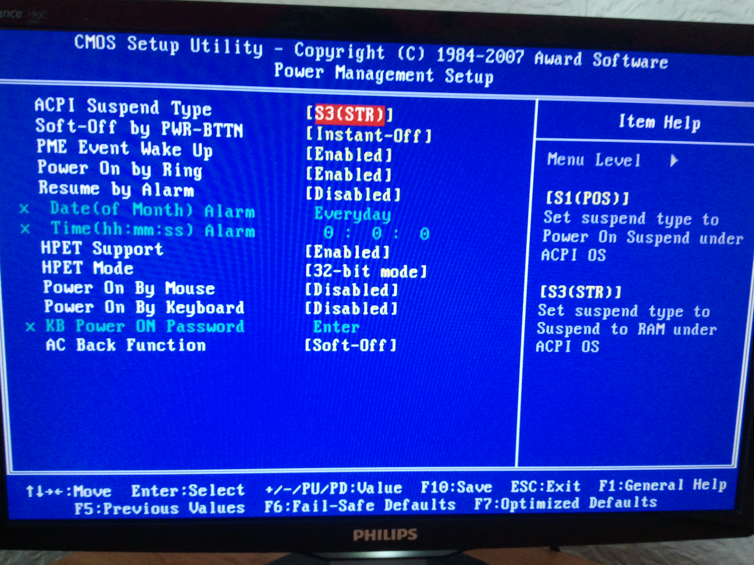

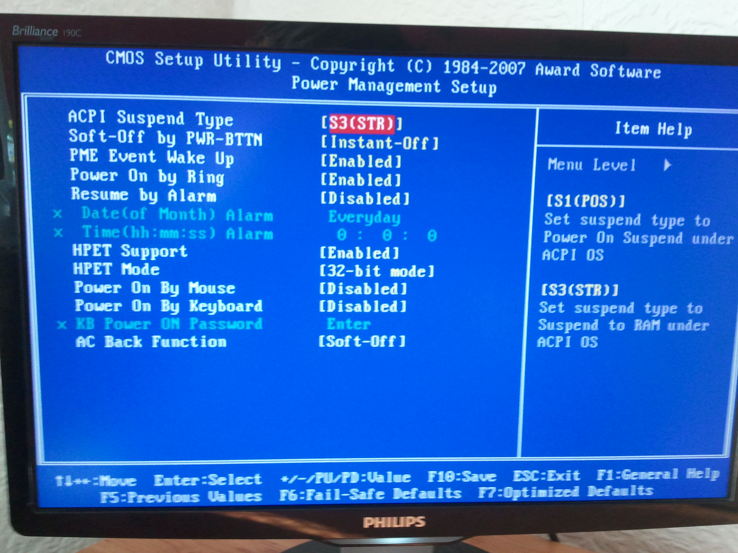

Tak tady jsem hodil par fotek z Biosu

pio/dma: nainstaluj nejdřív driver chipsetu k základní desce. a zkus se obejít bez všech scsi, raidů…

To jsem uz zkousel...mam dobre nastaveny ten bios? Myslim, ze problem bude tam

Vypni RAID! V BIOSE by to mohlo byť v Integrated Peripherals - Onboard SATA/IDE Ctrl Mode [RAID/IDE]

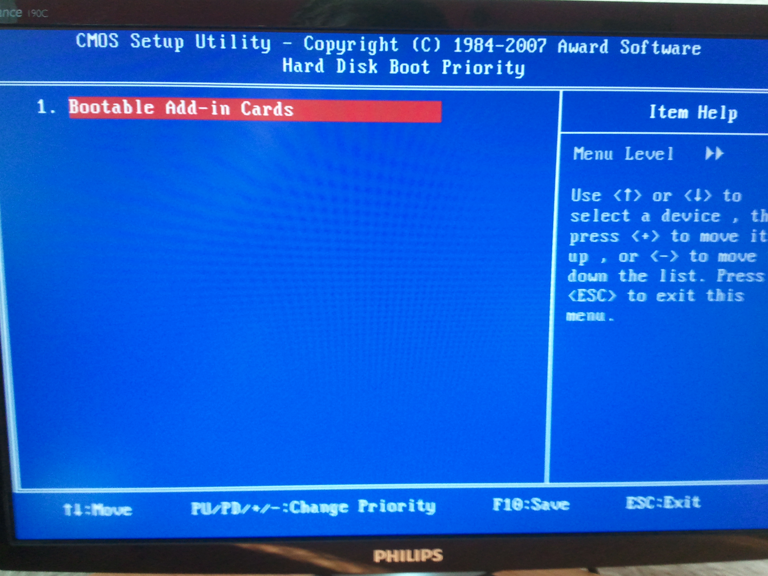

není vidět hdd, je tam zbytečná a nesmyslná disketovka v hd boot priority ti bios označuje disk jako…

Tak v biosu jsem vypl raid/ide na ide a xpcko se vubec nepustilo...porad to psalo DISK BOOT FAILURE,…

Zkousel jsem to, ale kdyz ho dam do IDE,tak bios ten disk nevidi...fakt uz to nechapu co delam spatn…

Pravdepodobne tam mas nastavene raid pole, pokial mas v pc len jeden disk musis toto pole mazat, inak bude pc vzdy na zaciatku hladat druhy disk do pola (to su tie 4min) a pocas bedu sa snazi donho asi aj zapisovat (spomalenie systemu). Kedze tam ziaden disk nie je nema kam zapisovat a co detekovat.
Pomalost systemu moze byt sposobena aj tym, ze disk nebezi v dma mode, skontroluj v device manazerovi, ci su disky v dma mode a nie v pio. Obcas sa totizto stava, ze sa proste sami od seba prepnu do pio.
Načo Ti je zase disketa s ovládačmi pre RAID? Čo stále máš s tým RAID-om? Ty sa ho máš práve zbaviť!
Vlez do BIOS-u a stlač F6 - Load safe defaults - ulož nastavenia, vypni/zapni PC, znova vlez do BIOS-u a
opäť sa zahraj na fotografa...
