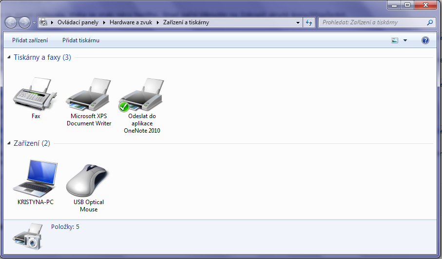

dáš Start > Zařízení a tiskárny > vybereš ten bluetooth adaptér, klikneš pravým a vybereš "Nastavení…
stylar 31.01.2012 16:15
stylar
A kde je bluetooth adaptér? Prosím...

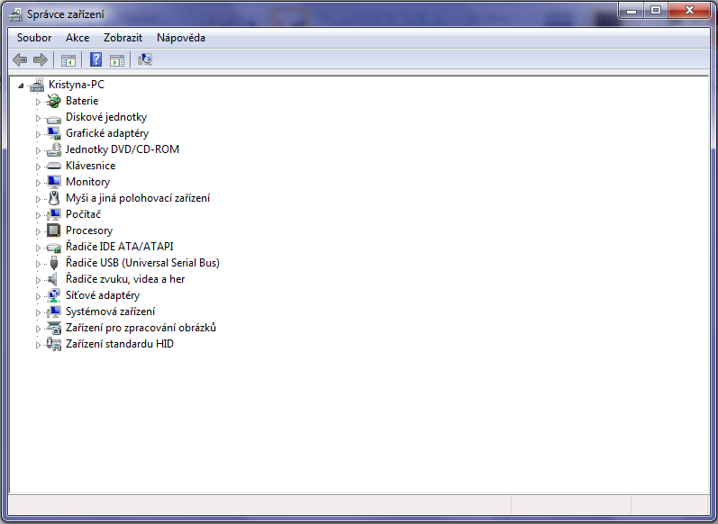

Správce zařízení u mě vypadá takto:

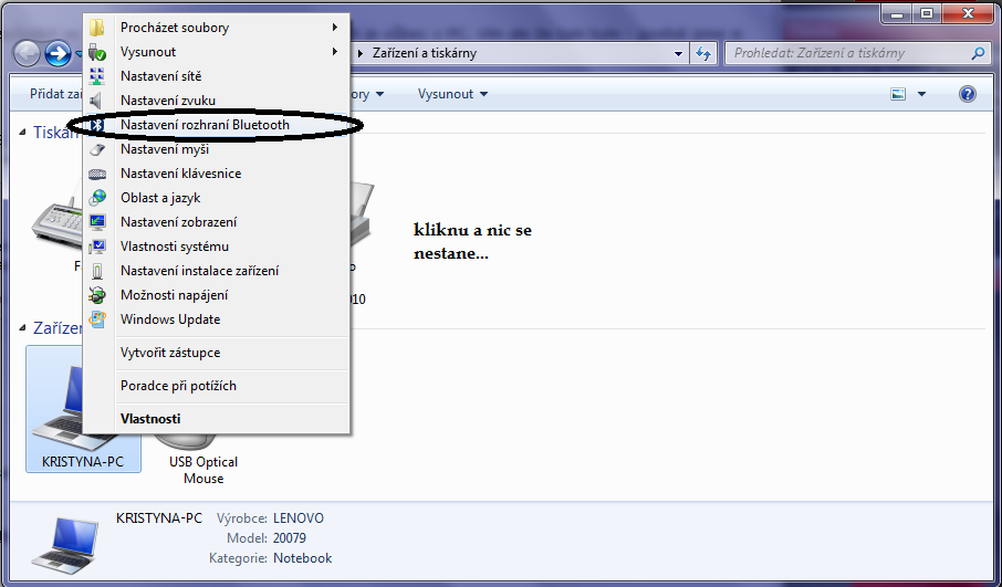

Přiložený soubor:

no tak zkus kliknout na to :D
stylar 31.01.2012 16:25
stylar
Na to právě klikám a nic se nestane xD

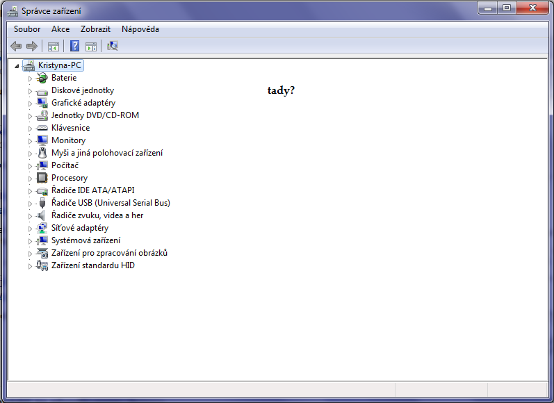

to je divný no hele zkus se podívat do Správce zařízení jak radil "nl12345" nebo sem dej screen. měl…
stylar 31.01.2012 16:38
stylar
dobře.. dám screen
Wolfus 31.01.2012 16:47
Wolfus
screen:
Wolfus 31.01.2012 16:49
Wolfus
má ten notebook vůbec Bluetooth? :D pokud jo tak se aktivuje většinou Fn+něco nebo nějakým tlačítkem…

Lenovo - něco... Ale bluetooth to mít má! Moment najdu to...
Wolfus 31.01.2012 17:23
Wolfus
Tady: Je to Lenovo G770 Ideapad *** Třeba zde: http://www.alza.cz/lenovo-ideapad-g770-hnedy-d2402 90…
Wolfus 31.01.2012 17:38
Wolfus
Nebo je to G570 - něco z toho
Wolfus 31.01.2012 17:39
Wolfus
jak něco z toho? :D to je těžký když nevíš co máš za ntb G770 - má Bluetooth G570 - nemá Bluetooth t…
stylar 31.01.2012 17:51
stylar
Je to tedy 570. Ale je to divný, přetím tu bylo xD a co mám udělat aby tu bylo? :-) Jinak díky za ra…
Wolfus 31.01.2012 17:56
Wolfus
koupíš BT adaptér třeba tady: http://www.alza.cz/asus-mini-bluetooth-usb-bt211-c erny-d156540.htm.

nemáš ho tam to znamená že k němu nemáš nainstalovaný ovladače máš ho ve spravci zařízení? nebo sou tam nějaký vykřičníky? /nebo zkus jiny usb port/
to je divný no hele zkus se podívat do Správce zařízení jak radil "nl12345" nebo sem dej screen. měla by tam být položka "Radiostanice Bluetooth".
