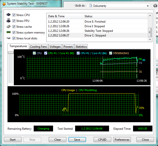

Tady jsem dělal test stability když se mi to stalo poprvé.
vždyť ti to lítá na stovku, to je pro většinu booků umrtvující teplota. vyčisti od prachu a uvědom si, že book není na hraní her, právě proto, že to neuchladí.

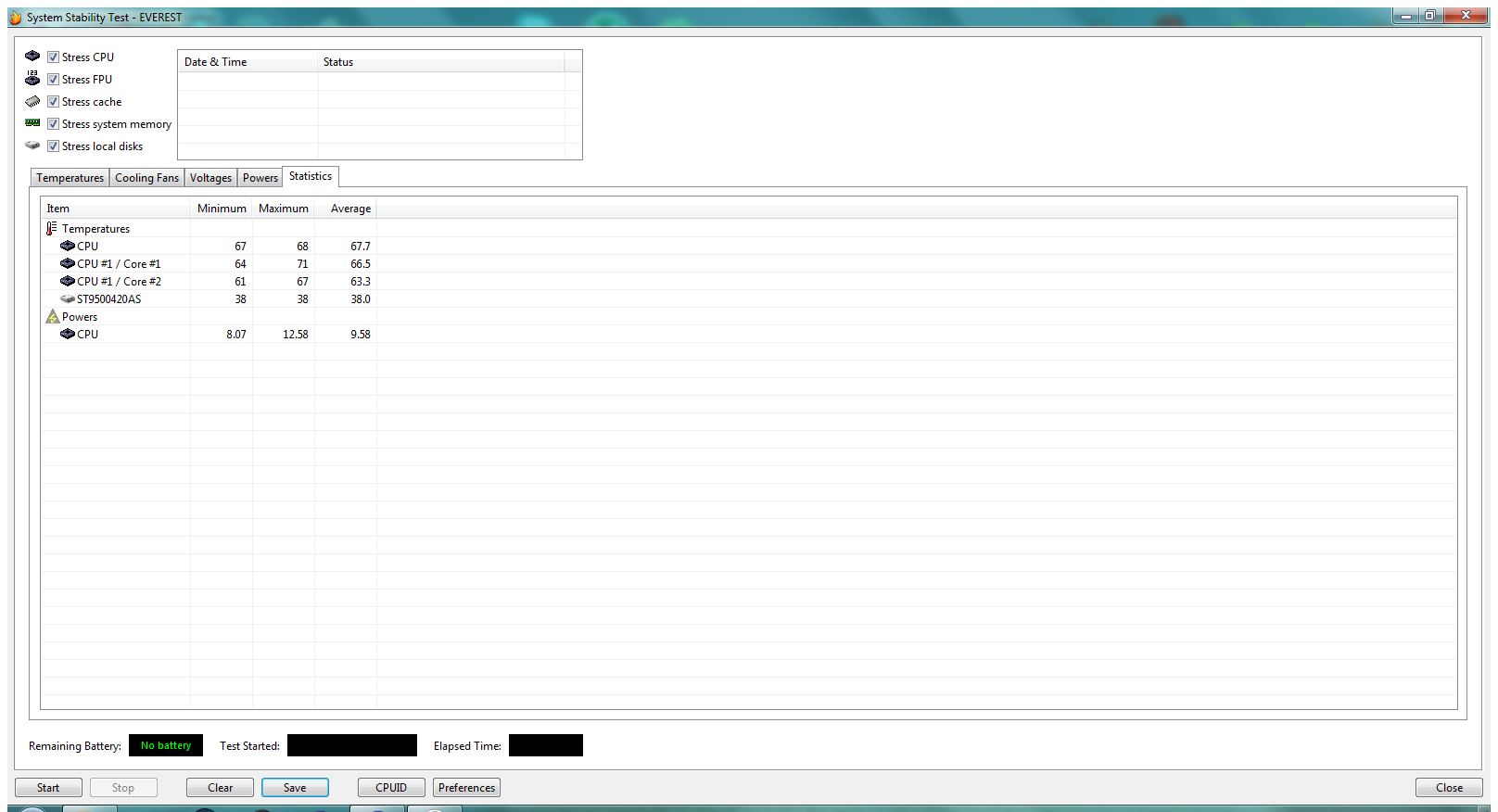

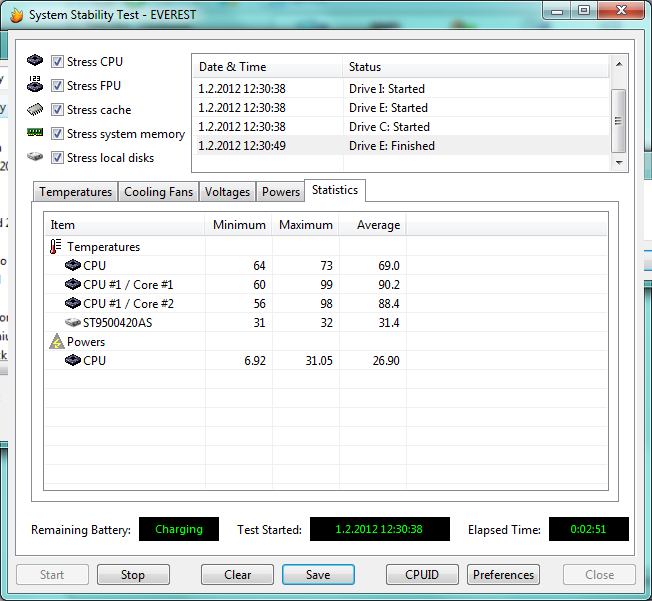

Tady je ještě statistika já si myslím že jednou za 14 dní by tenhle stroj mohl vydržet hodinu hraní nebo ne? Nemám na hraní tolik času tak si 1-2 krát do měsíce zahraju, jinak když něco na tom dělám tak si k tomu pustím film nebo seriál...
Už jsi zkusil vyfoukat ten prach, nebo budeš jen dále vymýšlet kraviny?
