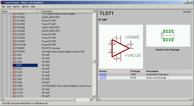

Ahoj,
potřeboval bych prosím poradit od někoho, kdo umí dělat v Eagle.Potřebuji si navrhnout celkem jednoduchý tišťák, ale nikdy jsem v Eagle nedělal.
Nemohu najít TL071.Když dám vyhledat v těch komponentech, tak mi to napíše že nenašel.Hledal jsem i na internetu, ale nic :-|
Nevíte někdo prosím, jak toho švába najdu?
Díky moc!

Datasheet jsem našel taky, ale já ho potřebuji mít v Eagle :-)

hledej v knihovně LINEAR, je tam. [http://pc.poradna.net/file/view/8319-tl071-png]

Aha, ty ho tam máš, já ne :-) Možná je to tím, že mám tu light verzi. Mimochodem, jak si mi posledně…
