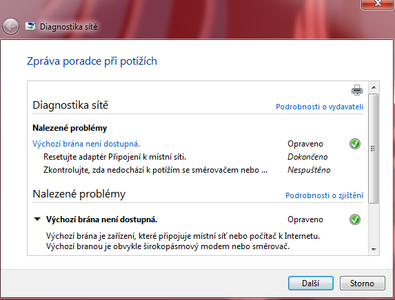

Zdravim,

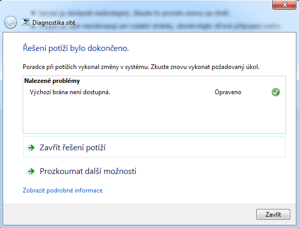

mam windows 7 proffesional 64 bit. Posledni dobou se mi casto stava ze vypadne internet, ale jen me na mem PC, na ostatnich PC v stejne siti - stejny router - jede net bez vypadku dal. A uz mi nenaskoci, naskoci, az dam vpravo dole pravy klik na "sit" a opravit problem. Problem se vzdy opravi. Tabulka co vyskoci po oprave viz screen. Taky jsem dal zobrazit podrobnosti, to tu nakonci zkopiruji.
Cim by to mohlo byt? AVG nic nenasel. Dekuji.

Ahoj pricin muze byt hodne. Nejdriv prover ve spravci zarizeni, ze neblbne sitovka a neblbnou ovladace.
A jinak to co popisujes vypada, ze si pc nelizne DHCP. Az problem nastane, vyjed si jake parametry sit ma, jestli sitovka dostala ip adresu a zkus si pingnout na branu, coz bude s nejvetsi pravdepodobnosti tvuj router.
gigabit síťovka si bůhvíjak nechce rozumět s tvým routerem.
jestli máš běžný router s lan rozhraním 100mbit, nastav si ve vlastnostech tvé síťovky taky režim 100mbit/full duplex.

Vychozi brana neni dostupna, stalo se mi to zase, i kdyz mam nastaveny DNS jak pises.
